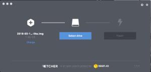

まず起動ディスクの作成ですが、SD Memory Card Formatterというアプリを使ってフォーマットしたmicroSDカードに、moOde audio playerの公式サイトからダウンロードしたベースOS(RASPBIAN STRETCH LITE)のimgファイルを、Etcherというアプリを利用して書き込みます。(ちなみにOSのimgファイルを本家の最新版にしないのは、なんとなくの安心感からです。)
imgファイルの書き込みが完了したら、設定用PCから一度microSDを抜いて再度差し込み、microSDカードを設定用PCに再度認識させます。
