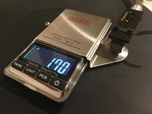

PP-300の適正針圧は1.7~2.0gのため、普段はなんとなく中間値より少し軽めの1.8gで聴いていました。

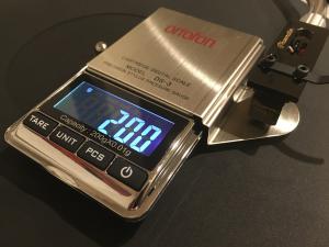

そこで、まずは上限の2.0gに。(ちなみにアンチスケーティングは目盛りを頼りになんとなくで設定。)
いつもの針圧から数値的には0.2gという小さな?違いですが、思いの外、出てくる音の雰囲気がガラッと変わりました。
それも残念な方向に(涙)
一言で言うなら、鈍足。。
良く言うと迫力が増したようにも聴こえますが、よく聴くと低音はボワついて聴こえるは、立ち上がりは鈍くなっているように聴こえるはで、私が好きなPP-300の持ち味がスポイルされてしまったように感じ、正直がっくりしてしまいました。
というのも、PD-171Aに合わせるカートリッジを探していた際に、ショップで様々なカートリッジを比較視聴させていただいてPP-300の出音の立ち上がりの俊敏さに心奪われて購入した経緯があるので、このカートリッジからもこんな感じの音が出ちゃうんだなぁ、と。
(もちろん私の趣味に合わないというだけなので、こっちの出音の方が重厚感があって好きだっ!という方も大勢いらっしゃるとは思います。)
続いて、いつも聴いている1.8gに。
ふむふむ。これこれ。
当たり前なのですが、いつも聴き慣れた出音を聴いて、ちょっとホッとしました♪
そして気をとりなおして下限の1.7gに。
お、これはいいっ!
一言で言うなら躍動感♪
いつもの立ち上がりの俊敏さに加えて、一つ一つの楽器の響きに張りが出て、軽快で繊細なのに不思議と地に足が着いたように力強い。
楽器が紡ぎ出す音の流れに誘われて、思わず体がゆり動かされる感覚。
ということで、針圧については諸説あるとは思いますが、我が家ではしばらくは下限の1.7gで聴いてみることにしました♪
