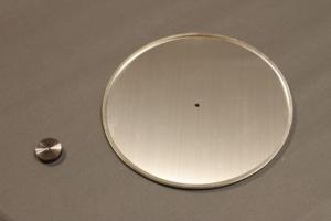

そして一聴して心を奪われてしまった製品がViV laboratoryのTS-SUS1
レコードとはステンレスリングにより最外周部のみで接し、プラッターとは3個の金属球による点接触で支えるという、ある種トリッキーな構造のターンテーブルシートです。
ちなみに溶接痕やヘアライン加工など、値段の割に見た目は妙に安っぽく(私の主観です、ごめんなさい。汗)、且つ付属する150gの真鍮製軽量スタビライザーがちょこんと乗ってるだけでフワリと浮いている中央部分、その絵面を目の当たりにして「不安」という単語しか出てこない自分がいました。。

ちなみに重量は堂々の1.7kg。もともとPD-171Aのターンテーブルは5kgの重量級なのに約30%up!

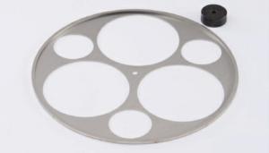

と、悩んでいると「重さの影響が気になるようでしたら」と400gに軽量化されたTS-SUS2という製品を取り出してきてくれました♪
ところが、聴き始めると何故か金属っぽい鳴きがするように聴こえる。。肉抜きしただけで、なんでこうなる???

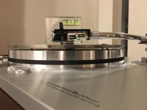

そして帰宅後早速我が家のシステムに導入。
アームの高さ調整からセッティングを一通りやり直し。
図らずもセッティングの粗がより分かるようになってしまったので、しばらくはセッティングの試行錯誤で楽しめそうです♪
  1. miyaさん こんにちは
    ケーキの形の底?、コッチは落し蓋?
    写真だけ見た瞬間は、そう見えましたけどナルホド。

    私は、このターンテーブルシートが気に入っていてずっと愛用してきました。もはやこれ以外のものは考えにくいほど。
    community.phileweb.com/mypage/entry/2408/20120919/32846/
    このシートは重量があるので、ベルトドライブにはしんどいかなと思っていましたがだいじょうぶなのですね。というよりPD-171Aが立派なのでしょう。おそらくトルクのあるモーターを使用していてもともと慣性重量のあるプラッターをスリップのない弾性強度のしっかりしたベルトで回しているということなのだと推察します。さすがラックスです。
    軽量型のTS-SUS2はだめでしたか。ベルトドライブに不向きということで軽量型を開発したのでしょうが、無理があったのかもしれません。あの見かけがよくない円板は、ステンレスと制振材と三層のサンドイッチ構造になっていてたいへんなすぐれもの。見かけに反して金属的響きが全くありません。foQなどいろいろ試しましたが、余計なものを加えるとかえって音が死んでしまいました。軽量化のために穴あけすると、こちらは制振性のバランスが負けてしまうのでしょうね。
    あのあまりに斬新な発想と、いささか色気に欠ける外見でだいぶ損をしていますが、考え方が柔軟でフレッシュなユーザーならきっとお眼鏡にかなうと信じていました。

    >ケーキの形の底?、コッチは落し蓋?
    そうなんです。
    店員さんが出してきてくれた瞬間、写真では伝えきれない手作り感満載のチープな感じ(またまた私の主観です、ごめんなさい!)と、フワフワと頼りないレコードの収まり具合に、思わず「あ、これは聴かなくていいです。」って言いそうになっちゃいました(汗)

    ちなみにTS-SUS2については気になって、さっきネットで色々調べてみたのですが、どうやらTS-SUS2は軽量化のために制振材を挟まないステンレス単板になっているようです。
    もしかしたら、金属っぽい響きが聴こえたのは、そのせいだったのかもしれません。

    ちなみにまだ使い始めて数日しか経っていませんが、日々奏でられる音を聴きながらあの外見を目の当たりにしていると、あの無骨さが逆に頼もしくさえ思えてきました(笑)
