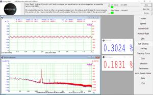

まずは現状のセッティング(針圧1.7gと同じ1.7)にて測定した結果が以下です。
青文字で表示されているL側の方がTHD%が大きくなっています。取扱説明書によると、これは針先が溝に対して外周側の側面に僅かに乗り上げている状態、つまりアンチスケーティングが強すぎる状態であるとのこと。

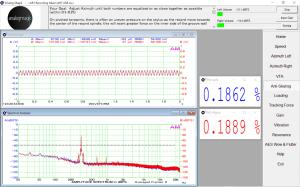

そこで、L側とR側のTHD%がほぼ同じになるまで、アンチスケーティングの値を調整しました。
結果、我が家の環境では針圧1.7gに対し、アンチスケーティングは約0.5でこの状態(L側:0.1862%、R側:0.1889%)に。ちなみに取扱説明書には「非常に良好な設定であればTHD%が1%未満、L側とR側の差が0.2%未満になります。」とあるので、大分いい感じにセッティングできたようです( ̄^ ̄)ゞ

    測定値として、僅かにではありますが、確かにトラッキング位置による違いはありました。
    ですが、自身の想定とは真逆の状況でした!
    といいますのも、確かにインサイドフォースについてはアカデミックな世界でも諸説あるようですが、私自身は内周に進むに連れて必要となるアンチスケーティング量は少なくなっていくのだろうと思っていたのですが、不思議なことに内周に進むに連れてほんの僅かにですが、徐々に相対的にR側のTHD%が上がっていった、つまりアンチスケーティングの掛け方が不足している状態になっていったのです。
    これにもし理由をつけるとすれば、内周に進んでいっても、速さと相関を持たない動摩擦係数は変わらないが、音溝の波長は短くなっていくため、結果として針先への抵抗が増し、内周に進むに連れてインサイドフォースが大きくなっていっている?正直よくわかりません(汗)
    ちなみにanalogmagikではアンチスケーティングの設定はなぜかディスクの中央付近ではなく、1cmほどの幅の最内周のトラック(6トラック目)で測定/調整するようになっています。
    ということで私は、ひとまず当該トラックの頭部分、つまり一応盤面の中央に最も近い部分で測定/調整をしました。
