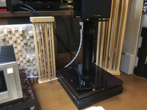

スピーカーとスタンドを固定するネジを外して
2週間くらい色々と聴いてみた。
現状での結論はネジで固定する!にします。
なぜそうするのか?
なんだかベースが響き過ぎて気持ち悪い。
中低音域の響き、量感は控えめにしつつ
ググッと引き締まったものにしておきたい。
清々しい草原に風がなびいている風景をイメージ
させてくれるような音を第一に優先したい。

  3. 紙一重さん、初めまして。
    写真には、X1おやじさん推奨の砂箱が散見されますね。使い心地はよいですか?
    805Dスピーカーセッティングを拝見すると、805D⇒インシュレーター⇒SPスタンド⇒インシュレーター⇒ウエルフロート⇒砂箱⇒床と凝ったセッティングをされているのですね。この場合、スピーカーユニットが発生させる力や振動は、SPキャビネットに伝達され、インシュレーターを介してSPスタンドに伝達され、再度インシュレーターを介してウエルフロートの上板に伝達し、下板との振り子バネで逃がし、逃がしきれない部分を砂箱が吸収するメカニズムとなりましょうか。加えてSPスタンドに重しも置かれているんですね。凝っていますね。
    伝達経路が少々複雑にも見えました。スピーカー下とスタンド下のインシュレーターは外して、出来るだけダイレクトにウエルフロートや砂箱に伝達する方法も、ウエルフロートや砂箱の機能を活かすには効果的かなと。
    それにしてもネジ止めとネジ外しでは、構造的にもメリット/デメリットがあるので、やってみなければわからないと言うことなんですね。単にスタンドを床置きにした場合はネジは外した方がメリットが大きい気がしますが、これだけ複雑な系となると頭で考えるのは難しいですね。それでも、比較試聴の結果は何となくイメージ出来る内容でした。考えさせられる実験事例の紹介をありがとうございます。

  5. ヒジヤンさん、こんにちは。
    観察力がスゴイですね。
    砂箱の下にもうひとつサンシャインのボードがあります。
    外すことをしないで追加追加していき
    現状のようになっています。
    スタンドは一度タオックからクライナに変更しました。
    高さを低くしたくてクライナにしただけです。
    805Dの底面は平らではなく
    真ん中あたりが凹んでます。
    なんとなくですがスペーサーを入れておきたい気持ちがあります。
    by紙一重 at2017-12-18 19:42

  7. X1おやじさん、こんばんは。
    スピーカーとスタンドの間のインシュレーターは
    オーディオリプラスの透明なやつを使用しています。
    インシュレーターとスタンドの間はかなり薄手のフェルトを
    使用していますが、スピーカーとインシュレーターの間には
    何もいれてません。
    ヒジヤンさんが仰るように複雑になっていますので一度
    オーディオリプラスのインシュレーターを外してみようかと
    思っています。
