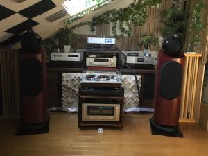

物置き部屋なんです。 天井は急勾配で 部屋の真ん中で直立すると 頭がぶつかってしまいます。 2019.11.13 DG-58 導入 2019.6.29 P-7300 レイアウト横…

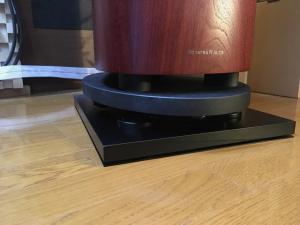

以前に805Dで使用していたウエルフロートは
CDプレイヤーとADプレイヤーに有効利用し、
803D3へはあらたに耐荷重150kg仕様の薄型ウエルフロートを導入した。
どうやって70kg近いスピーカーをウエルフロートに乗せようか?
このスピーカーにはキャスターが付いています。
力技で斜めに寝かすようにキャスター1個で動かして、
他方のキャスター3個をウエルフロートへ乗せる。
キャスター3個が乗ってしまえば重心がウエルフロート側へ
移りますので、あとは自然と全体を乗せることができました。
その後、スパイク調整を行いました。
スパイクベースにはアンダンテラルゴのSM-7AFを使用しました。
このスパイク調整はとても重要と思います。
少し根気がいる作業です。
前側2個のスパイクをまず調整します。
このとき確認することは、高さと左右方向の水平です。
続いて、後側2個のスパイクの調整をします。
前側の高さと同じにすればOKです。
これで全体の水平が取れるはずです。
しかしながら、私は敢えて後側の高さを前側と同じにはせずに
2mm高くしました。
スピーカーが前面側に少し倒れることになります。
わざと角度を付けました。
今後の調整はこの角度をいじることに固定し
しばらく様子見です。
