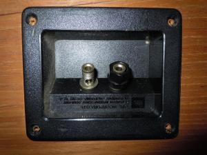

年越し時にスピーターターミナルの増し締めを~~~・・・(るんるん♪)
ボロリ・・・、ぎょわぁぁぁぁぁ!
+側のプラスチックが破損しました。
接点復活剤を使った時に、拭きとりきれてなかったのかな。
これじゃケーブル固定できない・・・。う~~~。

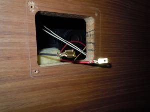

(とはいえ、スピーカー内部側がどんな感じになってるのか不安になり・・・)
<事前調査>

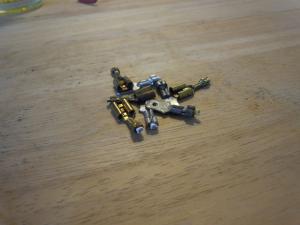

壊れたターミナル外してみました。

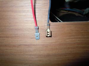

う!端子が錆びてる。。。
これも交換したい・・・、と思ったら、この端子もKIZM無線さんのページに♪
でもこれ、専用工具が必要だ。会社の現場の人から借りよう。
KIZM無線のご担当様、本当にありがとうございました

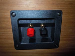

<交換作業>
無事完了しました^^
逆さに取りつけたのには訳があります。
スピーカーケーブルがスピーカーへ向ってくる方向を考慮しました^^
<交換後の音>
ボヤケが減って、ニゴリみたいな不自然な感じが明らかに減ってます。
バナナ使用時の変なシャカシャカ音も無くなりました^^
まさか、アンプ側のYラグ(Purple Copper)も外してみました。
あららら、これ、外したほうが明らかに良いです。
昨日導入したリニア電源の影響が強いのか、とも思い、
AC電源に戻して聴いてみましたが、違いました。
やはり、端子交換の効果は絶大だったです!
・・・このサビサビ端子がスピーカーユニット側もあるのですよね・・・
<交換作業ー2>
ツイーターとスコーカーの接続端子も交換しました^^
(ウーハーは怖くて触れませんでした。臆病者です。)
スピーカーユニット側の接続部は交換できないので、清掃して、
CAIGをチョコっと塗って(塗りすぎないで!)、ちゃんと乾かして。
