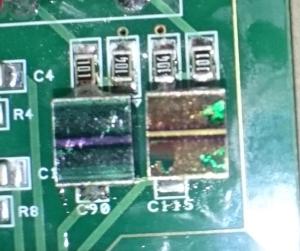

<カップリングコンデンサの交換>
積セラを取り外します。
低融点半田を追い半田をして両端を熱しながら横へやさしく力を加えれば簡単に外れます。
容量は23.8uFでした。B特性でしょうか?
PMLCAPで近い容量のものは16V品に22uFがあります。これを使います。
でも、B特性の積セラは条件によって容量が変わるのでこの容量でいいのか疑問です。
容量が多すぎるとコンデンサの音になるといいますし。

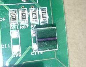

ともかく秋月で購入し早速取り付け!というところで問題発生・・・
お分かりいただけただろうか・・・?足りないんですね、縦幅が・・・
横幅が大きいのはわかっていたので事前に確認していましたが、まさか縦が足りないとは・・・
積セラはコンパクトですね!
どうしましょう?答えは基板にありました。
カップリングコンの後ろには抵抗があります。これを使います。
大きすぎる縦幅が逆に幸いしました。カップリングコンのランド終端を跨り、始端と抵抗の始端を直接繋げることができました。

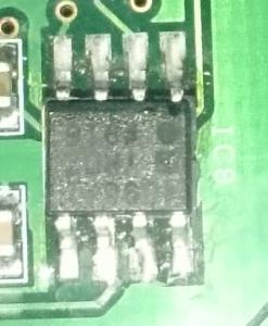

<オペアンプ交換>
LME49710⇒ADA4898
LME49710に対しするADA4898の優位点は
 入力ノイズが低い
 スルーレートが高い
 広帯域
LME49710に対しするADA4898の劣る点は
 PSRRが低い
こういった違いが音にどう現れるのでしょうか?
LME49710の両側の足に追い半田してカップリングコンデンサと同じ要領で取り外します。
余分な半田を取り除き、ADA4898を取り付けておしまい。
微妙にランドを損傷していましたがとりあえずOKということで・・・
<音質の変化>
積セラから交換したおかげか、高域が滑らかになったと感じます。
低音が前より出るようになりました。
しかし分離が悪くなったかような気がします。
同時に交換してしまったので正確な切り分けはできませんが、
音質の評判からやスペックから判断すると分離の悪化はオペアンプの交換が原因かもしれません。
PSRRは分離に関しては超重要?
