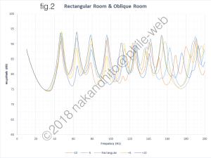

fig.1は2.7m*3.6mの矩形と同面積を持つ4種類の不整形の部屋のモードです。(仮に左から-10,-5,Rectangular,+5,+10と名前を付けます。)
不整形にしても各モードに有意な改善は認められない事が分かります。
更に前述の部屋の壁面に反射率0.95相当のインピーダンスを与え,左下の隅に音源を置いた場合の部屋の平均音圧特性がfig.2です。
こうして大幅に変形させれば大きな変化が生じるものの,不整形とする事自体に明確な優位性は認められません。
