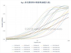

吸音材としてポピュラーなグラスウールやミネラルウール(ロックウール)などの多孔質吸音材の特性は主にその厚みと流れ抵抗に依存し,垂直入射及びランダム入射に対しfig.1のような傾向を示します。(流れ抵抗モデル/伝達マトリクス法)
GWはグラスウールを,MWはミネラルウールを,kgの前の数字は密度(kg/m3)を,tの後に続く数字は厚み(mm)を示します。また流れ抵抗は繊維の直径に大きく依存するため,全体の傾向は変わらないものの実際の値とは多少異なるものと思われます。
多孔質吸音材は波動の粒子速度(音圧に対応する虚部)に対しレジスティブに作用しますが,グラフからも圧力により流入する空気の分子が十分な粒子速度で運動している事が効率的な吸音の条件であると分かります。
またミネラルウールは流れ抵抗が高過ぎて圧力が浸透しないためか100mm以上では厚みへの依存性が低く,また150kg/m3と80kg/m3の比較でも前者の方が概して低い吸音率を示しています。
但し現実の部屋では吸音材が半波長よりも小さくなる帯域での境界部周辺からの流入を無視出来ませんし,定在波は音圧に大きな偏りを生じるため配置にも依存しますので,単純な垂直入射法や残響室法による測定・解析は目安に過ぎません。
