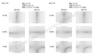

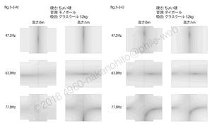

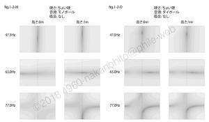

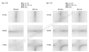

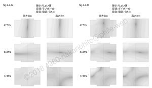

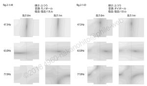

因みに以前少し触れた私が設計したお蔵入り吸音パネルによる音場の変化はこの程度です。
コンターは高さ0mm(床)及び1000mmに於ける約3dB刻み(正確には10*log10(2)dB)/同一レンジ50dBの等音圧レベルを色の明るさとして示しています。
fig.1-○-○は空部屋(吸音は壁のみ),fig.2-○-○はお蔵入りパネルを四隅に,fig3-○-○はパネルと同サイズのグラスウールを置いた場合,fig.○-1-○は標準的な洋室程度の壁,fig.○-2-○は少し硬めを想定したインピーダンス,また末尾のMとDはそれぞれモノポールとダイポールを示します。
レンジをかなり広く取っているので,縮小画像を比較してコントラストが落ちているエリアでは定在波の影響が抑制されていると言えるでしょう。
音源は画像左上の方ですから,仮に部屋を横長に使えばリスニングエリアは下部中央になります。(ダイポール型は内振りが関係しますので横長のみです。)
床の図の四隅の欠けは吸音パネルのフットプリントで,この吸音パネルは部屋(6畳間)の2.8%の体積ながらとても邪魔くさく角に足の小指をぶつけると物凄ーく痛そうな事が分かります。(粗忽者の私は多分やります。)
またリスニングエリアを含むコンターの間隔が有意に広がっている事から,1次のアキシャルモードに因る音圧の偏りにもある程度の効果が見込めそうです。
特に80 Hz付近のオブリークモードに関してはディップがリスニングエリアとして想定した範囲を直撃しているので,最大値と最小値の差がモノポール・ダイポール共に顕著に減少しており,家具など様々な要因により偏差が少なくなるであろう事を差し引いても有意な差を感じられる方は少なくないのではと思います。
でも重ねて比較すれば分かりやすい,と言うより重ねなければ判然としないようなデータでは見栄えは全く,全然,これっぽっちもしませんよね!
余程の変わり者で無い限りこれを見て欲しいとは思わない筈です。私も思いませんよ,足の小指痛そうですし。
