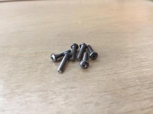

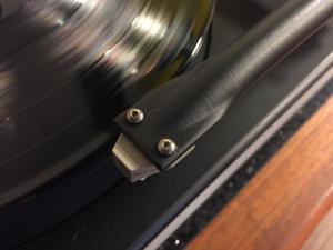

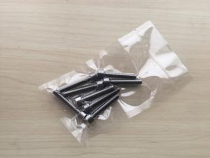

細々したねじをチタン化してみました。
大した参考になならないとは思いますがよろしければこちらからご覧ください

  2. アコスの住人さん、今回は気張ってこれにしましたが、チタンねじも色々あって純チタンならこれの半額ぐらいでもあります。

    念願のM2.6のボタンヘッドがいつの間にかアマゾンに普通に売られていて思わずポチりました。
    ブログでの明細「NBK SNSTG」からすると鍋屋バイテックの製品ですから、直接やりとりすればもっと手軽で安くなるのでしょうかね。失敗しても経費で・・
    byにら at2018-05-23 14:51
  8. NBKサイト確認しました。なんと同じものはミスミのほうが安かったです・・・不思議ですね。
    私が買ったM2,6のネジはebayからで香港の業者でした。
    amazonでもあるのですね、探しきれませんでした。

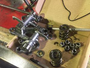

    チタンネタでオーディオではありませんが最近仕事でこんなものをいじっておりました。
    画像追加したのでご覧くださいませ。
    300ccのクラッシックレーシングバイクのヘッド、鈍く光っているロッカーアームブロックのがチタンの削り出しで作られた一品物です。ヘッドの固定ネジもチタンの削り出し一品物です。
    とても綺麗で扱った感じも素晴らしかったです。
