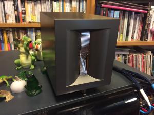

自分の不手際でやってしまいました・・・・・(泣)
顛末はこちらから
まあやってしまったことは元に戻らないので、最近発表になった新しいタイプのダイヤフラムに交換する気持ちで気持ち切り替えます。
でも、アンプを追加しての4way化が少し遠のくな・・・ちょっと悲しいです。
  1. 気をとりなおして単体で聴いてみたらこんな状態でも音は出るんですね、びっくりです。
    bymotocue at2018-08-08 10:11
  2. 凄い磁力なんですね (⊙⊙)
    吸い寄せられたまでは分かりましたが、その瞬間に破断してしまったのでしょうか? リボン型のスピーカーに憧れた時期がありました。 何気なく視聴した時... その自然な音場に痺れました。 アレも こんなに磁力って強いのかな?
    スピーカーの「やっちまった!」は信号の入れ過ぎで逝かして仕舞った事は何度もありますが・・・。 事故は1度あります。 motocueさん同様にスピーカーの上の天井部を工作中に (+_+) ドライバーが手からスリルと抜けて落下。 ウーファーユニットに ぶっ刺さりました。 血の気が引きました (´・_・`) 修繕はせず、数年後には知り合いの家に旅立ちました。
    あー言うのって、1度使い出すと手放せないのかな〜 CDが誕生した頃、別置のトゥイターが流行り始めたと記憶しています。 100kHzとか平気で謳っていましたよね。 BOXERクラスなら無くても良さそうなんですが、調味料(醤油やソース、一味唐辛子の様な存在)が一段と美味しくしてくれる事実もありますからね(笑)

  5. アスコの住人さん
    いや、すごい磁力です。てっきり下に落ちたと思ったら振動板に刺さっていました。小さなネジですが十分な破壊力でした。
    Boxerにアドオンツイーターはなんといいますかほんの少しの部分です。自分の感覚ではBoxerは少しドライ、すっぴんな感じでソースのアラが出まくる感じでツイーターはその辺を曖昧にする感じです。
    今はGEMを未接続で聴いてますが全然悪くないです(苦笑)
    bymotocue at2018-08-08 22:20

    ドライバーなどではなくM3X6ほどの小さなネジが直撃しただけです。
    アンプは今ツイーター用アンプにパラで繋いでツイーターのネットワークを使うのでなくチャンネルデバイダーから分割してこのツイーター専用のパワーアンプを介して4wayにする予定でした。
    振動板交換で費用がかかるのでパワーアンプ購入はしばらくお預けです。
    bymotocue at2018-08-08 22:25

    はい、酷いです。でも音は出ています。そうは言ってもこれではいかんので入院です。気持ち察していただいてありがとうございます。

    こ、これは衝撃的な現象ですね・・。
    ネジが軽かったぶんだけ、反応が高まりスピードも増してしまったのでしょうか。
    ステンでなかったのが悔やまれます・・
    byにら at2018-08-09 14:57

    確かに少し気になっていましたがここまで強力だとは思いませんでした。
    再開した作業ではカバー及びGEMを退けました。
    ネジはもちろん非磁性体のステンで作業しました(笑)
    bymotocue at2018-08-09 22:42

    災難というか自業自得です、不注意でした。
    本当に繊細なダイヤフラムですね、後で触って実感しました。
    なので気が付かなくてというのはありえそうですね。
    自身次は無いように気をつけようと思います。
    bymotocue at2018-08-09 22:46

    本当に磁力が強いのには驚愕しました。
    ネジを取り外すのさえ大変でした・・・・
    bymotocue at2018-08-09 22:48

    本当に自分の不手際で一瞬落ち込みました。
    そのあとネジは同じく非磁性体のステンレスのものを使用して
    取り付けいたしました。
    今後は本当に気をつけて作業しようと思います。
    あと、絶対に鉄は近づけない!心に誓いました(笑)
