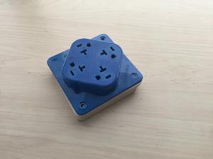

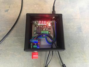

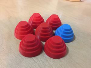

お盆休みで時間ができたので部品を集めていたのを組み立てるなど夏休みの工作その1

  1. motocueさん、こんにちは!
    やられてますね〜。(笑)
    ファンは押し込みではなく排気方向が吉だと思います。
    放熱フィンの上部設置で上方排気ですよね。
    アンプに直接載せたくはないので、ラックを活用してフロート設置とか如何でしょうか?
    byCENYA at2018-08-13 13:17
  2. CENYA様
    あまりまとまった休みが無いのでこの機会にと頑張っております。
    アドバイスありがとうございます。
    ファンの排気方向とは引っ張った方が効率良いのでしょうか?
    現在は後ろからフィンに向けて直接当たるようにしています。
    現況こんな感じということで
    追加で画像を貼ってみますのでご覧ください。
    bymotocue at2018-08-13 19:28
  3. 確認させて頂きました。
    熱気がちゃんとアンプ外部に逃げているのであれば、これで良いと思います。
    もしも熱気が逃げずに熱気を循環させているようであればフィンでの熱交換率は低くなりますので、熱気を抜いてやる方向が良いと思います。
    基本的には熱気を装置外に排出する事によって、温度の低いフレッシュエアーをフィンに触れさせる方が効率が良くなると思います。
    吸気と排気を同時に行う第1種換気がベストではありますが。
    byCENYA at2018-08-13 21:50
  4. なるほど、理解いたしました。
    拙宅の状況ですとクーラーの冷気が壁面を伝ってアンプ背面に溜まっている状況なので、その冷気を押し込む流れで現状で温度センサースイッチもこまめに動いているようで順調に機能しています。
    うちは比較的オープンですこれでうまくいっていますが、
    確かにラックの中に入った状態のアンプだとそちらの方が良さそうですね。
    色々と考えさせていただき勉強になりました、ありがとうございます。これからもよろしくお願い致します。
    bymotocue at2018-08-13 22:40
