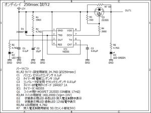

しばらく試作5+オンディレイ回路の様子を見てましたが、ダメです。
オンディレイ回路が入るとUSB-DACから出る音の音質が悪くなります。
なので次を試作しました。
音質が悪くなる原因はリレー接点の抵抗ではないかと考えて…
抵抗が小さい物に換えてみました。
こんどはリレーでなく、MOSFETを使う事にしました。
大電流スイッチ用のPch-MOSFET 2SJ555を使ってみます。
リレー接点の抵抗は100mΩ程でしたが、この素子は17mΩとの事です。
回路は組み終わったので、またしばらくエージングします。
これでダメなら… Pch-MOSFETを並列駆動にするとかNch-MOSFETへ変えるとかでしょうか。
並列駆動は高くつくし、Nch-MOSFETでは別電源を用意しなければならないのでこれも高くつきます。
安く作りたいので、これがダメなら突入電流制限回路を考え直す事にします。

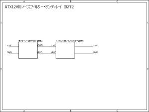

オンディレイ回路 試作2
試作5+オンディレイ回路 試作2

  1. 好事家さん、コメントありがとうございます。
    はい、苦戦してます。
    リレー接点の抵抗の影響はオシロで観察できるほどでした。
    PCのATX12Vの電流は通常で約1A程のランダムパルスです。
    これが100mΩの接点の部分に流れると約100mVのランダムパルス電圧に変わります。これが12Vに乗るわけです。
    リレー接点の抵抗を無視できないなというのが正直なところです。
    MOSFETへ変更したら約20mVへ減りました。
    悪くなってた音質も回復している様です。
    ヘッドホンで音楽を聴いても、オンディレイ回路無に比べると若干SN比が落ちてるかなという感じです。
    今は12Vライン上の抵抗を排除する方向で回路変更しようかなと考えてます。
    10000μFコンデンサにだけ5Ωの制限抵抗をいれて、MOSFETで抵抗を短絡させます。
    この場合コンデンサによるノイズ除去に影響が出そうですが、12Vライン上に抵抗をいれた場合とどちらが良いか(どちらがマシか)比較しようと思います。
    それと、MOSFETもON抵抗の小さなNch-MOSFETへ変更してみようかと考えてます。 +7Vのゲート電圧を確保できそうです。 フォトボルのいうデバイスですが、1個200円くらいなので手頃で使いやすそうです。
