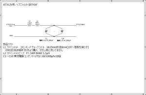

ノイズフィルタ試作6ですが、一部変更しました。
前回追加したファインメットビーズを入れる位置の変更と、フィルムコンデンサ削除です。
ファインメットビーズが効きすぎて可聴域に影響が出ていた様です。
フィルムコンデンサは不要と判断しました。
変更後は大変クリアな音になりました。
繊細さも出ています。 これはコンデンサの個性からくるものと思います。
音場の広さも良いです。
これで完成にしても良いのでは? と思ってしまいました。
でも、コンデンサアレイの追加も試したいです…
変更後の試作6です。
