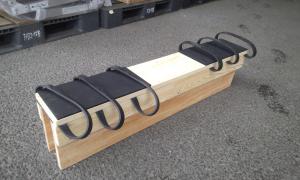

 一昨日、無事、奥様に新型ハスラーが納車され、わたくし目も奥様が大切に乗ったアルトを譲ってもらうことになりました。そこで、車内のオーディオ環境を充実させるべく、かつ極力お金を使わないで‥かつ、毎週、両親を買い物に連れて行く必要もあるため、取り外しが簡単な構造でFOSTEXのスタジオモニターを「安全」に固定できる方法を模索し、あるアイディアを思い付いて実践してみました。
で、総費用は18mm厚のメーブル集成材をカットしてもらい、ゴムバンドやゴムパッドを追加して5,000円くらいで、ホームセンターの工作室で組みながら部材を追加し4時間ほどかけて完成させました。たぶん、下の写真だけでは何をする道具か分からないと思います。
 この写真で何に使うモノか理解できるでしょう。ヒントも写っているし‥ スピーカーを取り付けると、こんな様子です。

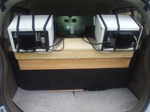

両親を後席に乗せる際、ケーブル類を外せばスピーカーを取り付けたままリヤシートから引っこ抜いて後席の後ろに仕舞うことができます。
 室内から見るとこんな感じで意外と迫力あります。たまたま、アルトのリヤシートの背もたれが薄っぺらい1枚構造なため、板で挟み込むように上から装着できるようにしました。万一の衝突時には重たいスピーカーが宙を舞い凶器になるため、挟み込む板を二重にして念のためにシートベルトで抑えています。

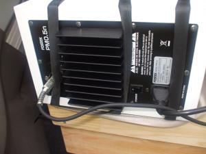

 理想的にはスピーカー本体をPC用のセキュリティーワイヤーで繋いでおけば、命綱として衝突時に脳天を襲う確率は減らせると思うのですが、スピーカー側に固定できる部分がなく2つあるバスレフポートを使ってセキュリティーワイヤーを通すしかないでしょう。

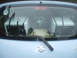

 現在、トラブル等に備えて廃車予定の古いアルトに装着してますが、後ろから見るとガラス越しに予想以上にグロテスクな姿が‥何となく後ろから近づきたくないと思われるかもしません‥

     車に取り付けたスピーカー台はあれから1000km以上走行しても問題ありませんでしたがゴムバンドは半分くらい千切れてしまい現在はスピーカーをリヤシートにシートベルトで固定してます。
     スピーカーに穴を空け固定する方法もありますが、艶々ホワイトボディに無粋な穴を開けるのも忍び難く、今度は娘が使っていたミニコンポ用の軽量スピーカーを固定しようかと思っています。(背面に冷却フィンの付いたスピーカーは社宅駐車場でも少し話題になってしまい自粛しようと思いました。)
