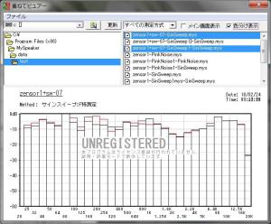

sx-l77をメインにしてから、部屋の棚を外に出したので
形からくる定在波が酷いのですが、大分慣れてしまいました。
60hzが-9dbに125hzのディップと40hzに80hzが2段のピークができてます。

6年振りの試用特性で棚有り 距離1.6m

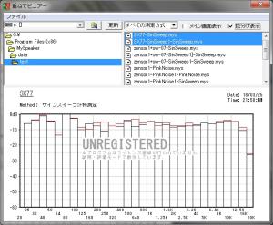

現在のリスポジの特性棚なし 距離1.75m
