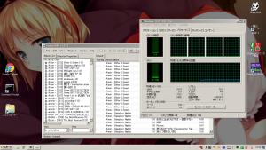

i5ノートのプロセスカットをしてみた、firewallとsmbは必要なので
SSHにしたら要らないのだけど(╹◡╹)
windows7 proなのでもしかしたら、ASIOドライバー入らないのかも
しれない。 その時はHOMEがプレインストールなのでそちらにするつもり。

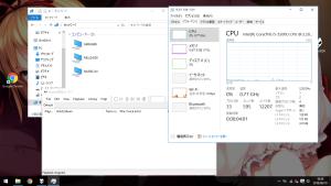

時間が経つと30プロセスになりました、音の違いは・・・¿

プロセスは33になった、28が10にして5増えたっぽい
スレッドが多いので減らしたいけどめんどくさい

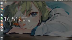

ubuntuにgpartedを入れたレスキューUSBを作っておくと便利です。
ネットワークを使えるようにして置くとベター
バージョン最新じゃないけど、セキュアイレイズとかも出来るし
SSDのパーティションを作れるし、UEFI用にブート領域作れるし
msの訳わからない領域のせいで、ファイルが救えないとか
これでパーティションをきればそんな事にはならない
おススメです

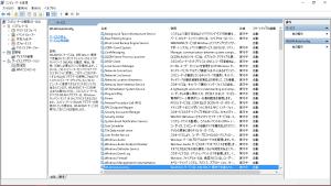

どうせ誰も見てないと思うので、ついでにサービス停止して高音質化のやり方
簡単だけど戻せる自信がないなら、サービスを写真とかで撮っておいてね
コマンドコムを管理者として実行でたちあげる、msconfig と打ち込んでエンタ
サービスタブのボタンに全て無効があるのでそれを実行
再起動すると素のWindows10になるので、そこからコンピュータの管理の
サービスを使うものだけ選択していく、イベントもログとかも止まってるので
必要ならcom+とかとイベント関連を使うようにしないとログみれません
firewallもネットワークも止まっています
まぁバックアップと同じにしたら、戻せるので試してみるのも良いかもしれないです
自己責任でお願いします。
一例DHCPを使わずwifiだけを使う時は、power,Windows Connection Manager,
WLAN AutoConfigこの3つを自動実行すれば使えます。
DHCPを使うならDHCP client,Network store Interface Serviceが依存に
なっているので、2つ起動します。依存を調べるために
com+ event systemとwindows Managemment Instrumentation,
Windows EventLogは入れて置くと問題解決に役立つかも
30くらいにはプロセスが減るので、ウェーイとよろこぶのかメンドくさいと嘆くかして下さい。

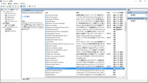

なんかサービスが少し複雑だった、アップデートも出来るようにして
取り敢えず問題ないんだけど、これ自分でサービス調べないとだめなんだね
上のだけだと、素の状態で他に何も出来ないので、暇な時にやるしか無さそう。
SS撮って置いといても、これが動かないとかなりそうだし。
難しい問題だ。
volume shadow copy,microsoft Software Sadow Copy Provider
入れ忘れた、復元ポイント作るやつなので入れてから
図のやつにすれば、だいたい動くと思う。
38くらいでスレッドが500くらい、音は知らない。
自己責任で
