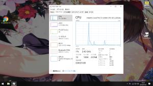

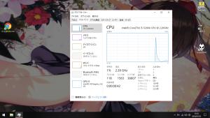

うぃんどうず10ほーむえでぃしょんを初期化して、
最新のバージョンまでアップデートしました。
プロセスが118でした変化中ですけど、前は70台だった気がします。
そしてプロセスカットの簡単にサービスが最小値になると思う

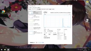

MSCONFIGを実行してみました。
最小値が前は33くらいだったのが、今度のは48まで増えています。
共有とアップデートファイヤーウォールを生かした状態のレンダラー用の
プロセスカットをしてみました。 72プロセスになりました。
前は36だったので倍に増えました。

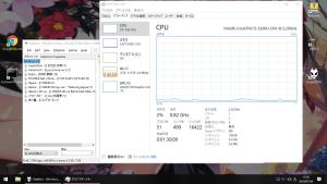

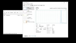

foobar2000のレンダラーserver機能をつかって、再生中の状態を撮ってみた。
ウィルスとコルタナも停めました、DNSは自分にしておいて引けないように
freedbは使うのでhostsに、DLNAとfeedbを書いておいた。
ipなら繋がるから意味ないんだけど、ブラウザは後で削除するつもり。
HDMIの頭が欠けることがわかり、silence DSP言うコンポーネントを入れたら
ベータ版じゃないと動かないので、ベータ版にしといた終わり。

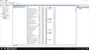

稼動中のサービス一覧一枚に収まった。
ASIOだとAUDIOの2つ要らなくなるのかも、DACないから分からない。
取り敢えず私の所で使う用の、何も入ってないレンダラーが出来た。
