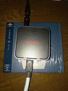

DLNA(OpenHome)を使ったネットワークオーディオPCを新しくしました。
こんな小さいRaspberrypi3B+と縦幅がほぼ同じLivaQ2になります。
12V2Aで動くすぐれものでDCアダプタ3.0*1.1が、何となくはまりましたので
PA-6を使ってアナログ電源化しました、スイッチングより背景の見透しが
とてもよくなり無音の部分が無音であるのが判る感じが出てきました。
とても音のキレがいいです、試聴してたら全然変わった。

  1. こんにちは。
    DC12VのPCというのはこれでしたか。
    すでに最小限のプロセスカットされているようですね。
    良い音がしそうです。
    ただ、平蔵にはついていけないのが悲しいかな(苦笑)
    by平蔵 at2019-01-24 15:32
  2. 平蔵さん こんにちは
    12Vで動かせるPCは、私的にこれになりました。
    Windowsとは違うので、プロセスカットが効くかイマイチ分かりません
    サービス的には最終的に5個スレッドは130位になります。
    市販品は高くて買えない、貧乏オーディオなので大丈夫ですよ。
    byYuho... at2019-01-24 15:45
