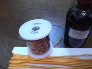

スピーカーケーブルを捻線から単線に換えてみました。
今まで使っていたのは、BELDEN8470で長さを3.23mにしていました。
ダンピングファクター的なやつです、長いからトグロ巻いててhighspeedさんに
短くしたらどうかと言われてしまいました。 邪魔だったんだよ だが断る。
それを単線のPEWエナメル線0.8mmにフロントだけ換えてみました。
PEW除去にデペントを使い、長さを間違えて2回やり直し。
ワックスコードの2mmコットンの無着色がなくて、オレンジ色になりましたが
なんとかバイアンプ用の8本を切り揃えて、付けてみました本当めんどくさい。
感想
前は高域に誇張した様な煌めきが有りましたが、無くなっています
錫の音だったのでしょうか?それとも迷走電流の歪みだったのかな良くなりました。
SNが上がった、ダンピングファクターを計算して長くしてましたが。
実際ツイストなのでもっと長かった訳で、ノイズが入っていたのかもしれません。
少し吸い込まれる様な音場感が有ります、立体的になったのかもしれません。
低域の沈み込みは少し減った気がします、ただ出ている低音は
下から出ていますので、0.8mmより若干太い方がいいのかも知れません。
私には前のベルデンが少し多かった気がしてたので、このくらいが丁度良いです。
追加
ただのエイジング不足だったようです、丁度良い塩梅に低音がなりだしました。
0.8mm良いかもしれないです。

    >>前は高域に誇張した様な煌めきが有りましたが、無くなっています』
    <<『音の焦点』のポイントに到達して居ないと思われますが如何なんでしょうか?
    少しケーブル長が長かったかも知れません、次の質問と被ってしまうのですが、8470が16AWGだったので、表皮効果を含めたダンピングファクターが
    HPで見かけたので、それを元にケーブルを作ったのですが
    ツイストペアだった為、距離が長くなってしまい。
    少しキラキラしていたのかも知れません。
    錫メッキ特有の音なんだろうと思っていたので、これはありかなと
    あまり考えなかったので、そのままでしたが今回換えて見ました。
    WE 14GAを見ましたが、捻線なんですね。
    今回PEWエナメル線にしたのは、インピーダンスなどは無視して
    とにかく迷走電流のでない、単線にしようと言う事でエナメル線を
    選択しました、長さに関しては余り考えてません。
    TadaMinさん的には不満かも知れませんが、わりと良い感じですので
    気になるところが出てきたら、ケーブル長をテストして見たいと
    思います。
    バイアンプなので8本あってめんどくさいのです。
    byYuho... at2019-05-07 12:40
