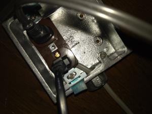

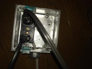

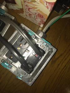

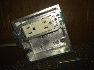

スピーカーケーブルは前回換えたので、今回はコンセントボックスの壁コンを
少ない予算のなかで、吟味?してみましたシステムによって違いますので
余り参考にしないでください。
Panasonic WN-1512K
伸びが凄い少し全体的に、ザラッとしている帯域バランスは良い。
なんか選択に困ったら、取り敢えず試してみるには良いかも?
神保電器 1132
伸びは結構ある低音が重い、高域は自然に聴こえる、低域は控えめに聴こえた。
バーインするとピアノの艶が足りず荒い、ボーカルは抜群に良い。
背景が白塗りな感じで、ノイズっぽいのかも知れない。
アメリカン電機 7110GD
抜けはいい、バランスも良いかも知れない、少し優しい音高域の伸びは
今ひとつ伸びない。
バーインした後、全体的に穏やかな優しい音で、帯域バランスは結構良い
広がりが少し頭打ちされていて、背景は黒抜けしている感じがする。
ゆったり音楽を聴いて癒される感じ。なかなかよかった
神保電器 JEC-BN-55G
原音再生の様な素直でフラット、少し曇りがあるのでバーインする
広がりがよくピアノが美しいと感じる、粗さがなくスッキリサウンドで
音場の広さもよく、立体感があり情報量が増えているように感じる。
壁コンのアースラインが金具と共通ではないのがよい。
伸びはwn1512K程は伸びないが、全体のバランスも良いので採用。
私の所ではメインがJEC-BN-55Gで、サブが7110GDになりました。
壁コンはPanasonicの1512Kなので、電気屋さんに換えていただこうかと思います。
