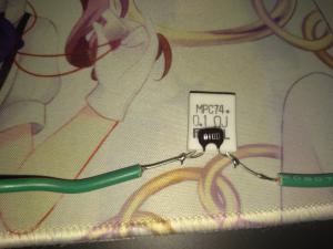

最近ずっと音が篭り気味で定位が甘くボヤけるかんじでした。

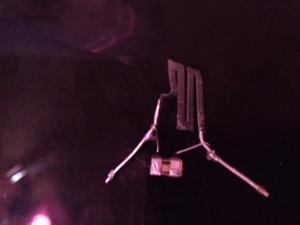

何が原因かさっぱり分からず、取り敢えずアースフィルタのスケルトン化を全部行おうと思い、ゴリゴリと作業してたら失敗しました。 まぁでも300円ですしスーパーの焼そば食べたと思えばいいかなと。
スケルトン抵抗とスケルトンコンデンサー(笑)
ばきばきばき、あッ! っと思ったら、コンデンサーまで割ってしまった。
マイカなので動くでしょうけど棄てました。
新しいパーツを取り出してる時に、ショートピンを買って付けた事を思い出して、そう言えば2つ余るはずのピンがなんで無いのかと気付きました。
アンプのサービスマニュアルと睨めっこしながら確認したら、TAPE REC OUTにショートピンが繋がってました。
あー、そういう事ですか、やっと音がおかしかった原因が判りました。
抵抗のスケルトン化をしてアースフィルタを作り直して、音出しした所戻りました。
INだけとショートピンには注意してたのですが、ポコポコ付けていくとミスするもんですね。

アースフィルタTwitterでどの位コッソリと使ってる人が居るか投票して貰ったら3人くらい増えて8人になりました。
MPC74 5w 0.1Ω (抵抗)と DM10C 500V 1pF (マイカコンデンサー)を並列にアースと機器に近い所つけるだけです。
低域の沈み込み力強さがとてもよく、高域のギラギラが自然なきめ細かい滑らかな音になります。
mixiに書こうかとしたら、メールアドレスと携帯番号がいるようで、事務所固定電話の私には書けなかったw
低周波のノイズ電流はコンデンサーは内部抵抗があって通り抜け難く、抵抗を通って行きます。高周波ノイズ電流はコンデンサーの内部抵抗が低抵抗なのでコンデンサーを通ります。
インピーダンスは抵抗とコンデンサーの合成抵抗になるので、コンデンサーの音かも知れません。低ESRのセラミックはピエゾ効果で素子が伸び縮みする為、音はあまり良くありませんでした。
スチコンの容量少ないのも、いいのかも知れませんが雲母が一番自然だと思います。
アースフィルタがアンプのインピーダンスを0.1Ωに20KHzくらいまで揃えてくれます、実際はコンデンサーの内部抵抗が違うので少し違います。
地面に埋められたアース棒に出来るであろうと思われる静電容量が1pFのコンデンサーの為なくなり、低域がとても沈み込み力強くなります。
機器からアースフィルタまでのインピーダンスは、アースフィルタに流れる電圧電流で決まるので0.1Ωになります、アースフィルタから大地までのインピーダンスはそれぞれ違います。
抵抗は秋月電子、コンデンサーは海神無線で、購入出来て計300円です。
ps 使っている方が増えるだけモチベーションがあがるので是非お試しくださいませ。
