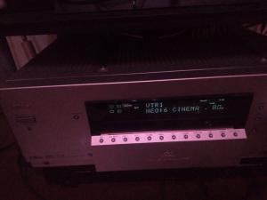

昔音が良かったYAMAHAのプリメインアンプを買えればよかったのですが、アニメを見るしAVアンプ買ってみるかとRX-V581を買いました。
なんか音が・・・いやPCの設定が悪いのかCHORDのQutestの音がこうなのか、RCAをトランス挟んでみたり色々試しましたが、前に使っていたAVアンプよりも音が悪い
正確に言うと私には合わない。
結局前に使っていたAVアンプ(Victor AX-V5500)に戻してしまい、スピーカーもDALI zensor1からVictor sx-l77に戻してしまいました。

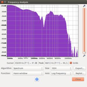

17khzまで聴こえる耳がスピーカーからの音が拾えない、dBを上げると拾える・・・
もしかしてとassiさんの96kテストトーンをかけてみた16khzのトーンは耳で聴こえる
マイクで録音した物を開いてみたら16kHz上が殆ど出てない事が分かりました。
あれれスピーカーケーブルは0.2mmのエナメル単線70khz迄は出るはずだし、直線抵抗とかインピーダンスとかも問題はないはずだし。
DACからのRCAは、頭のおかしい子Ver11こっちは0.06mmと1Ghzくらい行けたはず。なのに・・・17kHzくらいから落ちまくってるのどして? 現場猫が過ります

オーディオの足跡さんのAX-V5500のリンク
定格出力ステレオ時 225W+225W(4Ω、20Hz~20kHz、0.09%THD)
20kHz・・・ここかー、20kHzしか出て無い。RX-V581の時は18kHzくらい迄は綺麗に出ていたので、まさかのアンプが周波数足りて無いとは思ってもみなかった。

    ハンディレコーダーはマイク特性が怪しいものが多いです。カタログスペックにもライン入力の周波数範囲は書いてあってもマイクの特性が書いてなかったりします。
    某社のハンディレコーダーを試しましたが、内蔵マイクでは16kHz以上は急降下(もちろん96kHz,24bitで録音)、外部に測定用マイクを使えばちゃんと30kHz以上まで録音できました。
    内蔵マイクでは低域も60Hz以下はレベルが低下してました。
    空気録音や、測定にはそのへんを割り切って使わなければなりません。

    マイクで録音したものを開いたというのは生の24bitのwavファイルでしょうか?それとも加工されたYoutube動画でしょうか?
    わたしもDR-07MK2を所有しています。また、殆ど同じマイクカプセルをもったDR-05でも16kHzで切れているという事象には遭った経験が無いのですよね・・・。Youtubeにアップして16kHzで切れるという話は沢山ありますけれども。

    96khz24bitでDR07MK2を使って録音した、多分フラットなテストトーンをaudacityで開いて見たら16KHz辺りから怪しい感じでした。
    AVアンプが20KHzまでしか出ないのでLPF関連で落ちてるのかなと思っていたのでassiさんのそんなモンですと言うので安心してたのですが、アンプが再生出来てないみたいですね、17khzと書いてあるファイルをAirPlayした時何とか聴こえた様な気がしたのですが、アンプ買った方がいいかなぁ・・・
    マイクに20kHzまで録れてるなら・・・、また悩みが増えてしまいました あはは
    というスペックは20KHzまでしか出ないという意味ではありませんよ。
    20KHz歪率0.09%で225W出せるというだけです。
    20KHz以上のことはここからはわかりませんが、一般的なトランジスタアンプの場合、悪くても100KHz -3dBくらいだと思います。
    ですからこのスペックで高音の伸びが悪いと判断するのは間違っていると思います。

    あれ、そしたらなんで16KHzから駄々下がりなんだろう。
    容量抜けとかそう言うのなのかな、音は良いので満足してるのですが

  10. 私はやはりレコーダーのマイクを疑います。
    マイクは個体差がとても大きく、数万円以上する測定用マイクでもばらつきがあるので測定データ添付です。
    nightwish_daisukiさんのところで20kHzまで大丈夫でもYuho... さんのところでも同じ保証になりませんし、Yuho...さんが16kHzまでだとしても、他でもそうとは限りません。
    5000円くらいのベリンガーの測定用マイクは個体差が大きいので有名ですし。
    byassi at2020-08-18 20:26
