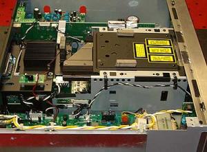

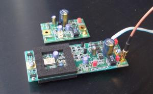

①今話題の D-Clock Neutron Star にクロック換装
後ろが昔のモデルで今回は手前のに換装(専用電源も内蔵してくれる)
新しい D-Clock Neutron Star の改善点は +/- 0.2 ppm 前モデル比5倍という
クロック素子に加えて、電源の基準電圧ダイオードを超低雑音の LM329 に変更したらしい。
②内部の配線を2mm銀単線に変更
③グリーンカーボンランダムでコンデンサのノイズ&振動除去

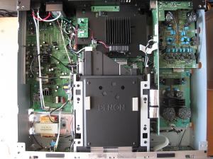

↑これがノーマルの内部。 PC 内の電源線みたいなのにフェライトコアついてる。

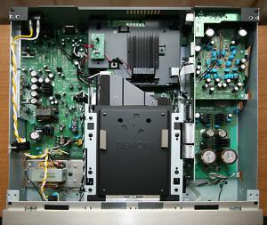

↑こっちが改良後。 クロックの換装に加え見事に単刀直結配線された銀単線。
そしてコンデンサの頭に乗ってる黒い粒子みたいなのが③の GC#16 チューンです。
映像関係のコンデンサは GC#16 をやると画質が暗くなるので音響関係のみ施工。

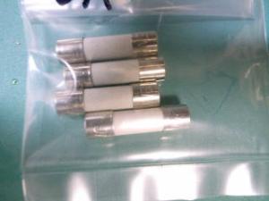

⑤内臓ヒューズをセラミックに交換
↑外側からこじ開けて交換できるのと違って内部のヒューズ交換は
かゆいところに手が届く、とても嬉しいチューンですね♪

↑横から見るとノーマルの 3930 は何もついてないです。
根布さんのブログによると、どうやらコストダウンのため元のクロックは簡素な様子。
↑それがコレですよ! すごいインパクト。 チューン後の外から隙間を
覗くとブルーの LED が輝いてて "dexa denmark" と基盤に刻印されており
めっちゃカッコイイ!! 所有感も物凄く刺激されます。
