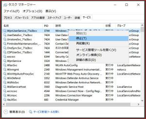

ツールバーを右クリックすると現れるタスクマネージャーを表示すると、現在稼働中のプロセスが刻々と順位を変えているのがわかります。右隣のパフォーマンス欄をクリックすると現在のプロセス数が表示されています。右端のサービスをとめるとプロセスもとまります。
このようにサービス名で右クリック、停止をクリックするだけです。開始するには停止されたサービスを右クリックすればすぐ再開できます。停止できないサービス、音楽再生や楽曲操作に不具合が出るものはそのままにして次に移ります。これで動作プロセス数を30台までは下げられると思います。

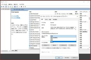

このサービス停止状態は再起動すれば元に戻ってしまいますので、完全停止させるにはサービス管理ツールを開いてサービス名でダブルクリック「スタートアップの種類」を無効や手動に変更します。
ここで注意が必要なのですが以下の参考サイトで、無効や手動に変更するサービス内容を理解しておいてください。サービス以外のスタートアップ項目や不要なアプリケーション削除の手順も紹介されています。
