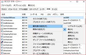

タスクマネージャー> 詳細> 優先度の設定・関係の設定
最上段リアルタイムが最高速度です。直下の「関係の設定」でCPU割り当てができます。ところがこの設定はPC起動のたびに行う必要があり、自動起動してくれるApplication Priority Changerが便利です。

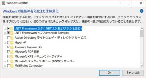

最初に.NET Framework 3.5をオンにします。
ツールバーのWindowsマークをクリック> Windowsシステムツール> コントロールパネル> プログラムと機能> Windows機能の有効化または無効化> .NET Framework 3.5 をオンにするとWindows Updateで自動インストールされます。

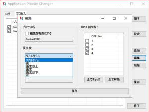

Application Priority Changerを起動しプレイヤーアプリを追加・編集します。
優先度「リアルタイム」とCPU割り当ては任意です。私はCPU3と4にプレイヤー、1と2をブラウザーにしています。他のアプリは追加していませんが、残り全部を通常以下や低にすれば相対的にプレイヤーが最優先されることになります。
スタートアップ登録と非表示で起動にしておけば、タスクバーに常駐してバックグラウンドで動作します。
