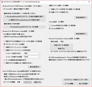

汎用Windows10Proには音楽再生や音源管理に不要な、むしろ邪魔な自動機能があります。それらを停止したり一時的に動作させたり自由に設定できるのが国産フリーソフト WinUpdateSettings です。ツールバーに常駐した WinUpdateManager から操作します。

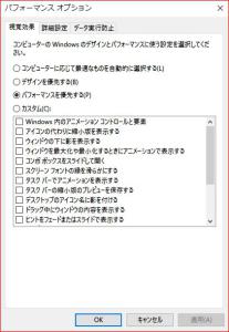

システム項目の最下段から バージョン情報 >システム情報 >システムの詳細設定 >システムのプロパティ >詳細設定 >パフォーマンス >視覚効果のパフォーマンスを優先する をお勧めします。他にもWindows10Proのプロパティ最下段 >このドライブ上の…インデックスを付ける をオフにするとか細々とあるのですが、プレイヤーPCですからこれくらいで十分です。

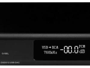

アナログは32bit DAC Pre-modeのデジタルボリュームからパワーアンプにダイレクトに出力しています。32bitであれば24bit音源に対し8bit(約48db)のマージンがありますので、その範囲ではロスレスで音量を下げられます。専用室では最大18dbまでしか下げないのでまったく問題ありません。
DACではなくプレイヤーTuneBrowserやfoobar2000でボリューム調整すると、FLACデコード同様に余計な演算が必要となり音質低下します。

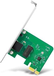

汎用WindowsPCにDiretta専用のLANアダプターは TP-Link TG-3468 です。以前紹介したようにプロパティでほぼすべての機能をオフにしていますし、速度も100Mbps ハーフデュプレックスですから高性能の必要性はありません。
