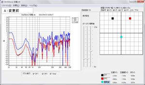

[A] 頂戴したデータより、変更前をシミュレーションします。この段階で実際に音を聞いた感じと全く合っていなかったら終了です。
70Hz付近が50Hzや100Hzに比べて相対的に低いようです。ソースによって低音がやや不足気味に感じたことと一致しているかもしれません。(気のせいかもしれません)

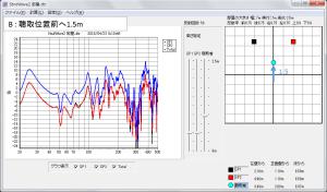

[B] 実体験と同じ傾向がみられるか仮想聴取者に移動してもらいます。まずは前に歩く。1.5mほど進んだところで低音が増強されました。

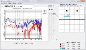

[C] 今度はそこからさらに横へ2.1mほど移動してもらいます。左スピーカーの左前あたりに低音が増強されるスポットがあったのでそれと一致するか確認です。
およそあっていそうなのでこのまま進めます。まずは聴取位置を元に戻します。

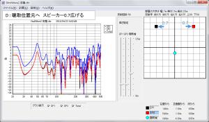

[D] 50Hzと70Hzで20dBほどギャップがあるのでスピーカーを動かしこれが減る位置を探します。幅を片側0.7mほど広げた位置にそれらしき場所が見つかりました。

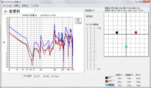

どうなんでしょう。。。あってるようなあっていないような。自信はありません。シミュレーション上は65Hzあたりの谷が課題のようです。

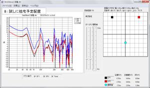

[B] yasuさんの部屋の縦横寸法は私と同じ。ここはひとつ自分の部屋で予定している配置に置いてみます。
盛大にずっこけました。70Hzの谷は50Hzと100Hzが盛り上がったことでより大きなギャップとなってしまいました。

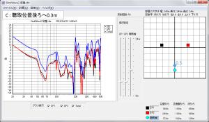

[C] 配置を元に戻し、少しでも65Hzあたりの谷が改善する位置をさがします。聴取位置を0.3m下げるとちょっとだけ改善しました。しかし後が続きません。200Hz近辺に現れた谷も気になります。

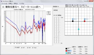

[D] 聴取位置を元に戻し、スピーカーを前に0.1m出します。少しだけ改善したような気がします。

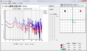

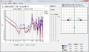

[E] Dの状態から外側に0.1mずつスピーカーを移動します。
[総括] EはAと比べて65Hz近辺の谷は5dBほど改善するようですが、500Hzまでのシミュレーションの範囲においてです。Aの配置でうまくいっている高音部分を損なってしまう可能性があります。yasuさんのシステムはスピーカーとリスニングポイントがかなり近いため、どちらかの位置が変わることの影響が他の家より大きく出る傾向にあると思います。その傾向はシミュレーション上でもあらわれていました。
