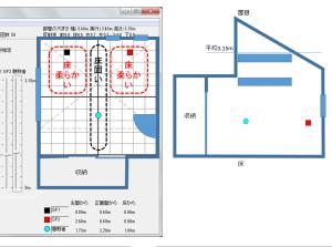

さて、問題の我が家ですがこんな感じです。1辺が3.48mの正方形。赤と黒の四角がスピーカー予定位置、水色が試聴予定位置です。詳しい仕様は私の過去の日記にありますので興味のある方は参照してください。
部屋の中央は梁が通っているらしくしっかりしていて詰まった音がします。対照的に赤い枠で囲ったあたりは派手に鳴り響くという程ではないですが強度不足、かかとで衝撃を加えると太鼓鳴りしている感じがします。2.5cm厚x2+フローリングではダメでした。。。

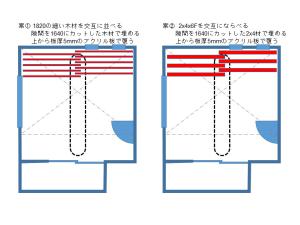

案①1820の細い木材を交互に並べて隙間を1640にカットした木材で埋める
案②定番の2x4材(6F)を交互にならべて隙間をこれまた1640にカットした2x4材で埋める

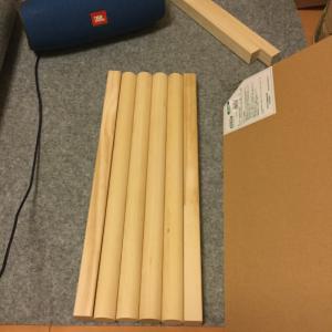

早速試作です。床を傷つけたくないので下はフェルトか布を敷くつもりです。色々な組み合わせで置いてみて、音を出したりコツコツ叩いてみたりします。
上にスピーカー(仮)をポン置きしていますが、それだけだと木とアクリル板の間でカタカタ鳴ってしまいます。手で四隅を抑えればカタカタは止まりますが、全体に均等に圧力をかけるのはネジ止めでもしなければ現実的ではありません。上板と木の間にも布かフェルトが必要だと判明しました。
また、木と木の間もやはり鳴ってしまいます。こちらにもクッション材をいれることにします。中の木が多少でも動いて熱変換してくれればきっと良い床になるでしょう。お金が許せば部屋の真ん中だけフェルト切り抜いてゲル系素材を使い、床の固い部分に振動逃してやりたいです。

一般的な1.82mではなく、3.48mの長い木材を入れる方が強度的にはあがるのでしょうか。残念なことにリスクが二つ。長い木材はそもそも搬入できないもしくは搬入時に壁紙を傷つける懸念があります。また4m材からカットすることになり選択できる材料が限られます。右の振動が左まで伝わってしまうことは考え過ぎかもしれません。

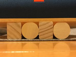

2.4cm vs 3.5cm vs 3.8cm
面取り済みの2.4x3.0cmの集成材が今のところの第一候補。材料だけでも見た目美しい。次点は直径3.5cmの丸棒。手摺に使う材料です。すごく硬い。3番手がいわゆる2x4材です。便利で安いのが魅力的な反面、あまりに安直過ぎるため多用したくない素材(と思うのは私だけでしょうか)

正面から90cmくらい vs 175cmくらい vs 全面
90cmはフェルト幅。175cmは木製カーペット(8畳用)の半分の幅。全面はやりたいんですけど、ドアと干渉するのでそこだけえぐるかドアの開閉方向を変えなければなりません。いきなりリフォーム。

    家全体の工法や、部屋の床下の構造がよくわからないのですが、部屋中央に太い根太が通っていて底は柱がたっていて、そこと壁の間は下支えのない根太で床を支えているという構造になっているのではないでしょうか。ですからスピーカーを置く床部分が柔らかい。
    その部分に「鋼製束」を立てて、床の支えを補強して床剛性を高めるということが効果的だと思います。「鋼製束」は安価で入手も容易です。立てる位置や数でチューニングも可能です。ただし、床下に潜っての作業はけっこう大変でしょうね。

    鋼製束は一階の床強化には使えそうですが、二階の床下(1階の天井裏)に設置してもあまり効果を発揮しないと思います。
    四隅と部屋の中央に柱があります。下階は左のスピーカーが風呂、右のスピーカーが洗面所、聴取位置がキッチンです。
