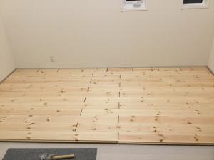

部屋の約半分に厚さ30mmの欧州パイン無垢フローリングを自主施工しました。施工したと偉そうな事を言っても、実際は釘も接着剤も使わずたださねを嵌めて置いてあるだけ。横着仕様なのです。
途中、寸法を間違えたり、反りが出てしまって嵌らなかったりとそれなりの苦労が有りましたが、予定より約一週間遅れでようやく形になりました。
フローリングの下には125x125mmの厚さ3mmのゲルシートが中央と両端に1列ずつ。それからゲルとゲルの間の空間を埋めるための適度な厚さのスポンジシート。
横方向のフローリングの隙間には互い違いになるよう切り欠きを設けました。簡易ラビリンス構造です。このような加工を行うには柔らかいパイン材は有利。それからリノベーターという電動工具が大活躍でした。
当初の計画ではフローリングの上にウッドカーペットを敷く予定でしたがそれ無しで一度音出しまでしてみたいと思います。

    まぁー 嵌めて置いてあるだけと言われていますが、ココまでキレイに仕上げるのは大変なご苦労と思います。 結果が出るのはこれからでしょうが、無しの状態が分からないのにこの英断は拍手ものです! 大丈夫ですよ! きっと上手くいっています。 30mm厚の板材だけでも、相当な重量の加算になっていますしね。

    そこまでの弱さは感じなかったのですが、壁や天井に比べて相対的な弱点は床だなと。
    こういうことは気持ちの乗っている時にやらないと、上モノの位置が固定されてしまってからでは人間なかなか動きだせないのでいまのうちにと思いました。(本当は引越前に完了させるはずだったのです。無事にメインの引越しを終えました。ありがとうございます。)
    ちなみに、床補強無しの状態の音わかりますよ。引越前に1週間ほど鳴らしこんでいましたし、オフ会も行いました。
    床が整ったのでやっとオーディオ再開できます。

    ちょうど日記を書こうか思案していたところでした。昨夜、吊り下げ式ボード改良のためスピーカーを降ろしまして、久しぶりにリジッドになったところです。
    片方下ろしたところでバランス調整機能を使って、右左聞き比べました。
    吊り下げた方が低音の量を多く感じます。奥行き方向も大きいのですが音域により違和感が感じられる箇所もあり。全体にピーキーな印象。
    リジッドの方が低音の量感や立体感の最大値を多少犠牲にしつつ、音の配置や音像の安定感、それから音域ごとの奥行き方向バランスが整う印象。
    扱いやすさのリジッド vs 最大化の吊り下げ
    といったところ。完全に使いこなせば吊り下げなのかもしれません。
