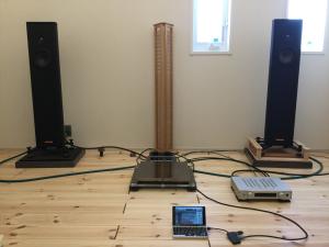

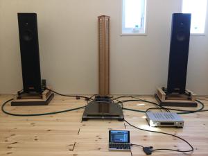

1. スピーカー足元: 吊り下げ式ボード vs リジッド
新しいスパイク受けに変えるにあたり、吊り下げ式ボードが干渉するため改修を兼ねてリジッドと比較を行いました。結果は他でも書きましたが大雑把に言えば吊り下げ式の方が低音が出ます。理屈はわかりません。次にやるなら砂箱でしょう。
リジッド
片方だけ変えて交互に比較
吊り下げ

  6. 低音が出て聴こえるのは足元が緩いからでは?
    密閉型(ですよね)リジット構造のMAGICOですから緩い足元は附帯音が乗っかりそう。 決して、良い悪いではなく、好みの問題だと思います。
    私なんかなら、もう少し前に置きたいなァ (^o^)/
    まぁー まだ部屋も機器たちも馴染んじゃいませんから、慌てること無くジックリ楽しみましょー。
    でもでも 楽しいィですよね。 羨ましいです。
    中央のタワーはCDストッカー? なワケないか(笑)
    byアコスの住人 at2018-07-02 13:08

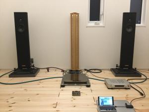

  7. high speedさん こんにちは
    どうして私のオーディオは、配線がグチャってるのだろう。
    シルプルでしっかりとしたセッティングをしたら
    音も付いて来ると思いますので、頑張ってください。
    最初中央のタワーが、赤外線ヒーターにみえました。
    byrabbit_yuho at2018-07-02 13:55
  8. アコスの住人さん 低音が増えて聞こえるのは打ち消しやマスキングの減少ではないかと考えています。根拠はなくただの直観です。
    関係するところでウェルフロートのレビュー記事を2つあげておきます。
    参考1:http://innocent-key.com/wordpress/?p=9754
    参考2:http://community.phileweb.com/mypage/entry/2654/20130803/38497/
    壁に近い配置は定在波対策です。部屋の真ん中に出す/中央に寄せるのが流行りみたいですが目指すところの音の配置のチューニング(壁より奥、スピーカーより外)はとりあえず達成できているので今の配置に飽きたら真ん中もチャレンジしてみようと思います。天井より上、床より下はできていません。
    CDストッカー、正解です!古い物です。たまたま取ってあったのでちゃんとしたものを作るまでのつなぎに置いてあります。
    rabbit_yuhoさん
    配線をきれいに整える人はケーブル病を発症する素質を持っているので一概に良いとは言えません。シンプルでしっかりとしたセッティングにたどり着くまでが長いです。アクセサリー類は最低限、スピーカーセッティング概論で単位を取ってからだと思っています。
    中央のタワーは上記の通りCDラックですが、このサイズの赤外線ヒーターがあったらかなりの高出力で部屋中あたたまりそうです。その前にRMEが熱暴走しますが。
    byhigh speed at2018-07-02 16:11
  9. high speedさん
    こんにちは。進んでますね。
    私もアコスさんと同じく、スピーカーをもう少し前に置きたいなと思ってしまいますが、今のセッティングで立体的な音場ができているなら今のままでよいですね。
    せっかくの計算されたオーディオルームなのですから、スピーカーセッティングで思った音を出すのが本来でしょうね。私がオーディオルームを作ったとしても同じように考えると思います。
    byみゅーふぁん at2018-07-02 17:23
  10. みゅーふぁんさん こんばんは
    この写真を見ると直観的に「スピーカーをもう少し前に」と言いたくなる傾向があるのではないかと理解しました。
    StndWave2をお持ちでしたら以下のパラメーターで試してみてください。
    我が家では60Hzと120Hzに大きな谷が出現する傾向があります。折り合いゾーンが壁からおよそ40cmくらいの位置にあります。
    シミュレーショが全てとは言いませんが、5月いっぱいあちこち動かしてみた限り当たらずも遠からずといった感じでした。(これを書き出して後面の反射率を下げようとしていたことを思い出しました。)
    部屋の広さ 幅:3.48m 奥行:3.48m 高さ:3m
    反射率 前0.8 後0.8 右0.8 左0.8 上0.6 下0.9
    反射回数50
    スピーカー高さ0.99m スピーカー位置:ご自由に
    聴取者高さ1.02m 聴取者位置:ご自由に
