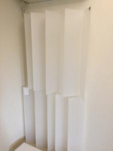

スピーカーが設置されている方向を前としたときの横の壁を攻めます。リスニングポイントの真横から前後50cm、幅にして約1m、高さ約1.8mの範囲を、ダンボール以上の硬さ持つ自立可能な物体で大胆かつランダムな凹凸をつけます。そうしたところ低音に劇的な改善が見られました。

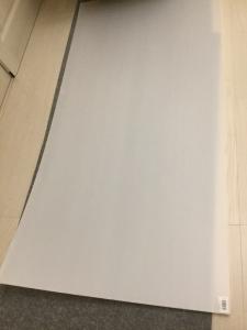

今回私が使った材料は1.8x0.9mのプラダン(プラスチックダンボール)でした。通販の方が高かった理由はこの大きさからですが、小さい物を組み合わせても同じ効果は得られると思うのでお好みの方法、材料でどうぞ。
カッターナイフで約20cm間隔の切れ目を入れて蛇腹状に折り畳んだ物を作り、片側に2枚づつ雑に置いてあるだけです。厳密な意味で今は設置の再現性がないので、違っても平気なのか厳密な合わせ込みが必要なのかは今後検討します。

  3. 写真追加しました!
    byhigh speed at2018-07-18 17:15

  6. high speed さん
    この材質と形状で低域の特性が変わる仕組みが分からないですが、面白いですね。
    白なので写真で見る限りは圧迫感がないように見えます。
    byみゅーふぁん at2018-07-19 12:56
  7. そうなんですよね。仕組みがよく分からないのです。
    左は保護色なのであまり気になりませんが、右のドアと色違いでコントラストが強いためか視界の隅にちらちらします。圧迫感はないですが置きっぱなしでは生活できません。
    byhigh speed at2018-07-20 13:49
