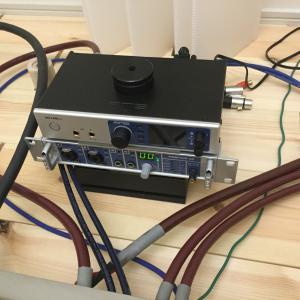

手元のRME fireface UCとRME ADI-2 Pro FSを比較試聴しました。
前回の導入報告から間があいてしまったのは「なんか冴えない音だなぁ」と感じ日記にするモチベーションが湧かなかったからです。
冴えない音の原因:

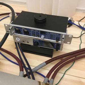

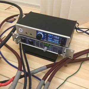

写真の通り鏡モチ状態にして、上側で聴いていました。これが良くなかったです。
下にしてやることによって実力を発揮しました。(本体ディスプレイは消灯する設定にしました)
fireface UCを聞く時も同条件(鏡モチ状態の下側、オマケの重り付き)としました。
比較結果:
総合的にADI-2 Pro FSがfireface UCを上回ります。特にボーカルの自然さ、音の前後左右の分離で改善が見られます。しかしその差は歴然とはしておらず、再生するソースによっては違いを感じないところもありました。ADI-2 Pro FS を100点としたとき fireface UCは80点。金額差(20万 vs 10万)を考慮すると後者の方がコスパは良いかもしれません。
