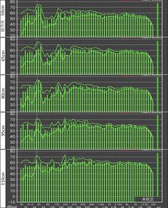

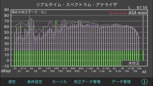

ざっくりこんな感じでした。
入力波形はピンクノイズですのでオクターブバンドパスフィルターのかかったFFTアナライザ上ではフラットになるのが理想です。ところが波形上は悲劇的な大きさの山谷が複数あります。
しかし前回記事に書いた通り聴感上はどのスピーカー位置もそんなに悪い印象はありませんでした。私の耳が庶民的ということもありますがおそらく音楽を楽しく聞くにあたって、周波数特性がフラットであることは思ったほど寄与度が高くないのだと邪推(言い訳)します。

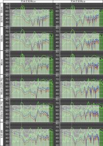

次にシミュレーションとの比較ですが、左列と右列では天井反射率を変えています。左が低反射、右が高反射です。110や133では60Hzから200Hzにかけて左下がりの特性が低反射率の方と似ていますが、それ以外ではなぜか高反射率で得られる右上がりの特性が似てきます。このあたりは勾配天井のため単純にはいかず手探りで知見を積み上げていくしかなさそうです。

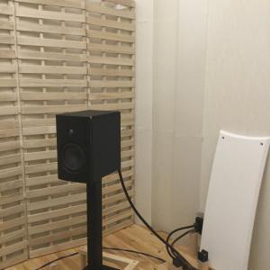

この記事を書きながら見返してみると95cmの方が良好でした。しかし元の位置とあまりに近いため今回はあえて80cmに決め細かいセッティングを行いました。
左右対称になるよう最大限気を使います。そこは寄与度が大きいと考えています。ついでなので左右差も測ってみました。ピンクが左のみ、グリーンが右のみです。差は測定ばらつきの範囲内に収まっていると思います。

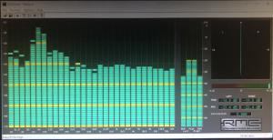

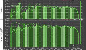

自由度の高いEQを、CPUリソースの許す限りいくつでも使える再生環境を生かしてフラット狙いで補正する。その構想は前からあって、一部実践もしていたのですが、今回スピーカー位置変更後にそれを実施すると思わぬ副作用が出ました。
DACへの入力のオクターブバンド波形です。入力がピンクノイズのため本来フラットですが定在波の大きな谷を埋めるべく80Hzをピークとした大きな山があります。
測定中、ピンクノイズらしからぬ小さな金属音が聞こえ、耳を近づけてみるとそれはスピーカー内部からでした。極端なピークを持つ非音楽信号で連続の入力を与えると減衰が追い付かず外部に漏れるほどのピークが生じてしまったものと推測します。
どの程度までの入力ピークなら異音を生じないか確認し、今後の定在波の山谷低減の目標レベルにしたいと思います。

    はじめまして。日記楽しく拝見しております。わたしもEQ使いなので、わたしのつたない経験や仕入れた情報をお伝えします。もしご参考になれば幸いです。
    4のEQ補正のところですが、20Hz〜50Hzあたりをフラットにしようとされていますが、おそらく小口径のウーファーにはきついのではないかと思います。20Hz〜50Hzは測定値のままになさるのが(50Hzのピークは下げてもいいと思いますが)スピーカーの性能を無理せず最大に発揮するにはよろしいかと思います。私も試しましたが、聴感もさほど変わらないような気がします。
    以下は以前アキュフェースでEQに関して仕入れた情報
    (1)±3 dbの範囲内で増減させる
    (2)ある帯域を持ち上げたら、隣り合った帯域は下げる
    (3)高域は下げると自然なバランスが取れる。
    ですので、80Hzあたりのディップを埋めるには、50Hzのピークを下げ、80〜100Hzあたりは上げすぎないなだらかなカーブを作ってやるのが効果的かと思います。

    ありきたりではありますがアドバイスありがとうございます。参考にさせていただきます。今回の調整は量的に無謀だったと反省しており目下調整量の少なくて済む場所を探っているところです。
    (1)の±3というのだけはフラットを目指す場合は拙宅では無理そうな目標です。どう頑張ってもピークディップは6dBのレンジに収まりそうにありません。死ぬほどデッドにすれば或いはですが。
