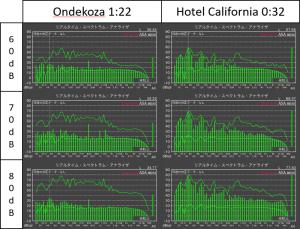

ピンクノイズで60dB、70dB、80dBになるようボリュームをセットして比較用音源を再生しFFTで可視化します。比較に使った音源はピンクノイズがノードストのテストDISC、鬼太鼓座の大太鼓の1分22秒付近の1発目、ホテルカリフォルニアの32秒付近のバスドラ風低音です。
音量は厳密な絶対値は怪しいものの何処でも誰でも使えるiPhoneアプリのdB meter。FFTも何処でも誰でも使えるiPhoneアプリのEtani RTAをデフォルトの15sec間最大と最小をホールドする設定で使います。
その結果…

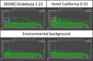

2枚目の写真の下のグラフは暗騒音です。2回とった事に深い意味はありません。静かだと感じる夜のオーディオルームでも50Hz以下ではピーク40dB程度の暗騒音。
ピンクノイズが測定上で60dBになるボリュームで再生した大太鼓やホテルカリフォルニアの30Hz近傍は、暗騒音ピークレベルと同程度の40dB。
つまりドーン成分は暗騒音に埋もれてしまっている可能性があることがiPhoneを使った簡易計測でも明らかになりました。

iPhoneで測ったなんちゃって80dBは一人で音楽を楽しむには十分な大きさ。大太鼓もホテルカリフォルニアもドーンと低音が響いて伝わるかのように聞こえました。60dBは音楽を聞くには少々おとなしく、大太鼓はドーンというよりパーンでした。70dBはちょうどその中間くらい。低音ドーンもかろうじてわかろうかといった程度でした。

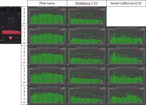

計測ついでにバックデータとして測定位置を前後に動かして定在波の影響が音量や音楽ソースにどのように乗るかも調べました。
距離は前方壁から測定位置までの距離です。現在の標準リスニングポイントは262cm。位置を前後に振った際に生じる、125Hzから160Hzにかけての定在波的な谷は、音楽ソースでもばっちり観測され、アンプ側のボリュームを10dBずつ増やしたときのスマホ側の観測結果が綺麗に+10dBシフトするという、まるではかったような結果でした。絶対値は怪しいですが相対評価には十分使えます。

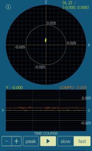

80dBの大太鼓やホテルカリフォルニアで床が揺れた気がしたのでiPhoneアプリVIBROで加速度を測ってみたところ観測できていました。横方向の揺れは直接は伝わらないのできっと空気振動経由だと想像します。

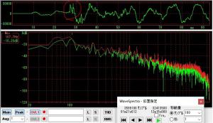

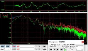

大太鼓の1分22秒付近の拡大図です。赤丸の鋭い立ち上がりの箇所がビックリするポイントではないかと想像しています。
ホテルカリフォルニアの32秒付近の拡大図です。ピークが50Hzから20Hzに向かって下がっていく感じがズーン感につながっていると想像しています。
入力波形+定在波≒測定結果だったので周波数特性上の完璧な再生からはほど遠かったですが納得はできました。

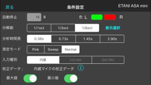

FFTアプリEtani RTAのデフォルト設定はこちら
残念な事にこちらのアプリは2019/2/28で配信終了してしまったようですトホホ。入手性高くなくなってしまったので計測沼布教用代わりのものを探さないと…。PAA3Xお高いですし。
