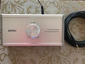

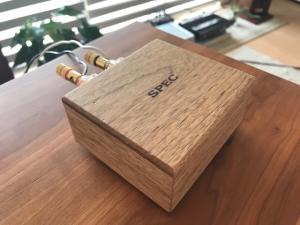

とまあ、原因分からずじまいだったけど、買って一年位このままなので正直慣れた(諦めた)部分もありスペックの担当者様に見てくれてありがとーって言ってたら、それじゃあ可哀想だという事で、プリをバイパスする為にパワーアンプを外部ボリュームで操作出来るコントローラと無理言って前から気になってたRSP AZ-1というスピーカーからの逆起電流を吸収する小箱を自宅視聴用に送っていただいた。
スペックはプリアンプ不要でパワー直の方がいい時もあるとかで、パワーアンプのボリュームを操作できるコントローラが別売で存在する。
何とも洒落た小箱だこと。
ハーベスと合いそう。

まずは、プリをバイパスしてパワーアンプのボリュームだけで聴いてみた。
キーンは全くしない。うん、パワーアンプ問題ないっすね。
サウンドは確かに生き生きとしているが、いまいち色彩感が無くて無機質な感じがする。要するにデジタル臭い。
内心ホッとした。
何故なら、エアータイトのプリをハイクオリティボリュームというボリュームだけで10マン近くする部品まで付けてオーダーしたのだよ。
これで、あっけなくプリバイパスのほうが音良かったら、ショック過ぎる。

更に小箱を取り付けてビックリ!こりゃ凄い効果だ。
きっと中身はお世辞にも大したこと無い部品なんだろうけど効果は確かだ。
感じとしては、良質のコンプレッサをボーカルに掛けて音を前に出したけど音域のコンプレッションや音質劣化は全く無い感じ、それに妙に生々しい。
