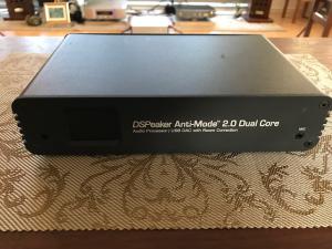

Anti-Mode 2.0 Dual Core

以前から部屋の特性に不満があり、イコライザーで何とか補正出来ないものか考えていました。
しかし、何処のイコライザーを使ったら良いのか?そもそもイコライザーで何とかなるのか等、導入まで色々な疑問があり先日こちらで質問させていただきました。
沢山の方からアドバイスをいただいたにも拘らず、最終的にはAnti-Mode 2.0 Dual Coreと言う製品を自ら見つけ出し、アドバイスを全く受け入れる事なくこの製品の自宅試聴機を代理店さんからお借りしたに至っております。
アドバイス下さった方々、ありがとうございました。
またお騒がせ致しました。

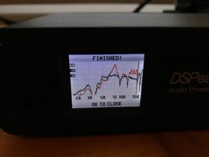

結論から言いますと、気になる70Hzあたりのピークがなくなったのと、Anti Modeは、独自のアルゴリズムに基づいて音場の自動補正を行うことが出来、その効果もあってかとても聴きやすくなり概ね満足出来る結果となりました。
特徴的なのが、〜500Hzまでの低域のみ自動補正を行う事です。
(画像は150Hzまでの表示となっていますが、デフォルトは150Hzまでの補正範囲となります)
高域は低域に比べてルームアコースティックの影響を受けやすく、調整可能という事と部屋のユニークな特徴を残すため自動補正はありません。
ただし、パライコで高域も任意で調節可能で、結果をグラフに表示させる事もできました。
行う事は、マイク立ててスイッチオンだけ。
あとは機械任せでイイ感じに補正してくれる為、私の様な物臭にはピッタリ!
しかし、補正前は酷いもんです笑
