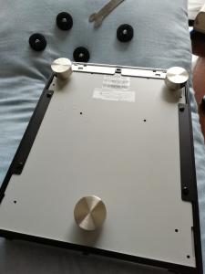

まずプラスチック製の脚を外して、クライナのT-propの三点支持に交換します。これでタオックの脚であるN10をインシュレーターでは超えたはずです(笑)。
XS20のようなSSDではないので、N100の如き回転系のHDDは振動対策が重要で、N10がタオックのインシュレーターを奢っているのはその点を熟知してでしょうから、脚交換は最優先です。

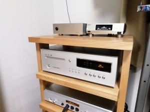

さらに電源ですね。私はシームレスに電源供給できる出川式がかなりデジタルに重要だと考えていますので、エーワイ電子にN100用電源を特注しました。SIC出川式は当然のこと、内部配線材やアダプターケーブルもPC-TripleC仕様にしてもらったり、私なりの音質改善のための拘りも反映していただき、良質な電源を供給します。もちろん、それだけでは全くダメで、光城DA-6の補正済み電圧一定のクリーンな電源を、IsoTek Sigmasのフィルターを通してノイズを徹底除去した後に、特注アダプターに流し込みます。
見た目だけはN10並みになりました。三分の一のコストなのにです(笑)。はっきり言って電源部はN10を遥かに凌駕しています。
さらにN100は無駄にUSB端子がありますから、アコリバのRUT-1で埋め、使わないLAN端子もRLT-1で埋めていきます。これがないとN100は外来ノイズでシャリついてしまいます。
さらに、デラに接続するLANケーブルはRLI-1GB-TripleCを入り口と出口のダブル使いでノイズカットします。選曲指示や楽曲情報をやりとりするだけで、音楽データそのものをやりとりしませんが、万全のLAN由来のノイズ対策をしておくに限ります。ルーターの電源もIFIの低ノイズアダプターを使用しました。
そして一番重要なのはN100とD-10XをつなぐUSBケーブルですが、はっきり言えば材質うんぬんよりもノイズ対策と「短さ」だと思います。これもいくつか試していますが、それは後日ご報告するとして、現時点ではクリプトンのUC-HRの50センチを使っています。
ハイレゾをダウンロードして聞いてみますと。。。。
XS20の8割ほどの音質にはなっていると思います。音のキレはよいし、響きや濃密さも非常に高い。2割の足りないところははっきり言えば実在感と言いましょうか、メインシステムのような、人が目の前で歌っているという感覚までは達しないところです。しかし、そうしたホログラフィックな音というのは、余韻まで含む細部に至るまで情報を引き出しつくして、それを寸分違わぬように正確に組み立てて出力しなくてはなりませんから、はっきり言えば、N100のみに帰せられるマイナスではないでしょう。システムの総合力が問われます。XS20は非常に繊細で、それに比すればN100は大味ですが濃密です。
しかし、非常に聞きやすくて、濃い音になったという点では、メインシステムとは異なる高音質を楽しめるので満足度は非常に高いです。メインシステムと同じ方向性ではサブの意味はない。聞きやすくて音が濃くて、それでいて細かい音も充分高度に再現してくれるというのはラックスマンの高品質なシステムの為せる業でしょう。手間はかかりますが、XS20の三分の一の投資で8割の音が出せればコスパは最高です。こういうハイエンドに肉薄しつつも手を出しやすい価格帯の製品が増えるとよいですね。
