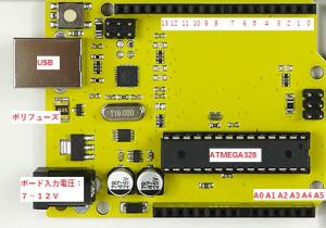

マイコンも敷居が高めなので、最も敷居が低そうなArduino UNOクローン約\2,200を購入して、イチから勉強です。
Arduinoは日頃お世話になっているMi-Take基板でも使われているマイコン、AVRの兄弟版でATmega328P(Atmel社製)をコアとし、ソフト開発環境も含め、敷居を相当下げたものの様です・・・・
指定のWebからArduino IDEという統合開発プログラム・ソフトをダウンロードするだけでマイコンの統合開発環境が無償で揃い、AVRは無理でもArduinoなら何とかなるかも?と期待を持たせてくれるので非常に有難いものです。

■Arduino独学初日、自宅でArduino IDE をノートPCにインストールと下記URLにて自習です。

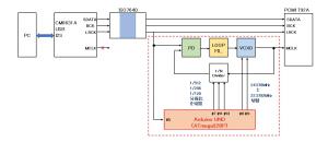

ハードウエアとの接続は次の通りです。
今回使用したPLL-ICの分周比設定はパラレル、シリアルともに制御可能です。
パラレル制御の方がスケッチは遥かに簡単ですが、1/256,1/512しか設定ができず、FS176.4KHz,192KHzが再生できません。シリアル制御は次回の挑戦ということで・・・
参考までにパラレル制御時のスケッチ概要を載せておきます。

  1. 余計な事と思いますが、気になる点を指摘しておきます。
    ・FreqCounter部のビジーループ
    while (FreqCounter::f_ready == 0); // wait until counter ready
    の部分はCPUを全速で動作させる事になると思います。
    その場合CPUもしくはその周辺回路より余計なノイズをまき散らす可能性があります。
    ・frqの値によるポートの設定
    frqの値によりポートを設定していますが、loop()内で80msec毎に毎回ポートを設定しています。
    frq変化時に1回設定するだけにした方が良いかもしれません。
    以上、気になりました。
    このくらいのコードで制御できる程環境が整っているのですね。Arduinoがうらやましいです。
    組込は環境作りから始めるのが普通なので…
    byしゅんかん at2019-03-30 20:15
  2. しゅんかん、毎度アドバイス、コメント有難うございます。マイコンを触るは初めてなので、良く判っていないのが実情です。
    Combo384ならFS判定出力があるのでそれを使い、ハードロジック制御でやるのが楽そうですが、CM6631Aは無い?(実際判らない)ので力技処理です。
    >>FreqCounter部のビジーループ
    スクラッチでFreqCounterライブラリを作るのは当方のスキルでは到底無理なので、もう少し間欠動作させるぐらいしかやり様が無いと思いますが、効果有りそうでしょうか?
    PLL-VCXOのロックアッタイムもそこそこかかる様なので・・・トレードオフで設定できればと思います。勿論Arduinoは別電源で動かしてます。
    >>frqの値によるポートの設定
    今ではstatic変数を入れ、frq変化時に1回だけ設定するようにしたつもりですが、本当に上手く動いているかよく判りません。
    後、標準SPIライブラリを流用し、PLLの分周比をシリアルで制御するようにしてます。FS176.4KHz,192KHzも再生可能となってます。

  4. > スクラッチでFreqCounterライブラリを作るのは当方のスキルでは到底無理なので、もう少し間欠動作させるぐらいしかやり様が無いと思いますが、効果有りそうでしょうか?
    Arduinoボードのノイズの影響が出ているなら、間欠動作の時間調整で解決するのは難しいかもしれません。
    パラレル・シリアルのポートのノイズを潰すようにLCR素子を入れるか、フォトカプラ等絶縁素子を入れるかでしょうか。
    目視で確認したいならこんな方法があります。
    パラレルポートにLEDを繋いで、frq変化点でLEDを点灯します。
    その後、delay(80);の直後でLEDを消します。
    80msecもあれば一瞬のLED点灯が見えると思います。
    byしゅんかん at2019-03-31 12:05
