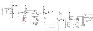

ただご家庭で楽しもうとするともう少し出力を抑えた方がいいだろう。Fenderの真空管ギターアンプの回路図が結構出回っているので、EL84あたりのシングル出力のAMPを自作してみようと考えている。寄せ集めで考えた回路が下記である。
この真空管ギターアンプに限れば、面白いところは帰還ループ(NFB)は設けず、局所帰還だけでやり切っている。またギターアンプの出力トランスの特性は適当だそう。火事にならない様、絶縁耐圧は確保するとして、HiFiアンプのように周波数特性、結合係数はこだわらず結構アバウトな性能なんだとか。ダミーロードを付けてあるので、パワーアンプのみならずラインアンプとして使うこともできる。出力管で歪ませ、トランスでも歪ませる。また電源の整流部にはシリコンダイオードでは無く、整流管を使うといいとか21世紀とは思えない世界。泥沼にハマりそうだが、ステイホーム時代には丁度いいかも?
