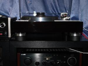

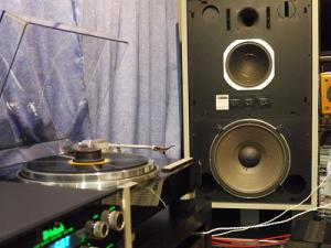

アナログプレーヤーとSPは、音圧を考慮して、出来るだけ離して設置した方が賢明なんでしょうか。
今、常時使っているKP-9010と4343Bの左SP前面バッフルからは85cmしかありませんが、これをもっと離すとS/Nが上がったりするのでしょうか。
ロフト部屋なので4つ並ぶラックの前に1本柱が有るので、レコードを掛けるのには現状今の位置がベストなのですが。
プレーヤーのインシュレーター下には、サンシャインのS3インシュレーターが挟んであるのですが。
その為に、プレーヤー下が6cm位空いてしまっているのも音圧が入り込む要素になっているかと思うとチョッと心配です。

    さすがに大口径ウーハーの音が直撃するような位置に
    レコードプレーヤーはまずいと思います。
    レコードプレーヤー下のインシュレーターもマグネシウムはあまり良くはないと思います。マグネシウムを使ったら大抵は低音が痩せますので、低域に悩まされていない限り使わない方が良いかと。

     ハウリングマージンが上がれば 飛躍的にS/Nは上がるでしょうね。
     レコード盤に針を落とし ターンテーブルは止めたままで ボリュームを上げる。  どこでハウリングが始まるかが問題で・・ 普段の視聴音量で既にハウって仕舞う場合は最悪でしょうね。
     ヴォリュームをフルにしても 変化が起きなければ 第一段階はクリアでしょうね。
     まぁ- 音を出せば その音(風?)圧がプレーヤーやラックを揺らすので レコード針はそれも拾って仕舞い・・・ 悪魔のスパイラルに迷い込んでしまいますね。
     トーレンスが代表格の様なフラフラ構造で振動を吸収して仕舞う方法と、ヤマハやテクニクスの様なガッチリ造りで 振動を跳ね返す様な造り・・ と、プレーヤー側も対策はしていても 振動や音波からの影響が無い(少ない)場所への設置は必須要項でしょうね。
     出来うる限り 離すのがセオリーでしょうね。

    KP-9010はオートリフターなので、自動でアームが上がり停止してからアームに触れると、確かにハウリングを起こしています。
    慌ててボリュームを下げるぐらいですから。
    通常の音量は、ボリューム表示が0~100で丁度50位でしょうか。
    40以下に下げるとハウリングは治まります。
    これは早急な対応が必要ですね。

    プレーヤー下が空いていた方が音圧の逃げ道ができていいような(^^;
    問題はダストカバーでしょう!
    私は聴くときはヒンジ部分から外して普段は被せるだけにしています。

    私も同じようにスピーカーの正面800㎜程度の所にプレーヤーを設置しています。ただ私はアーム、カートリッジに振動を与えるほどの音量では聴きませんので一切ハウリングは生じません。

     写真で見る限りプレーヤー下のラック天井の強度はどの程度でしょうか、無垢材でしょうか、それともフラッシュ構造でしょうか?又ダストカバーも上にはね上げると振動を拾いませんか。?周りからの振動を拾っていませんか。?結構要素は有りそうですね。

    写真は、ダストカバーが付いておりますが、通常は必ず外して聴いております。
    ここだけは何とかクリアしていたようで、ニンマリです。

  9. あと針圧1.0gのV15TypeⅢだとその位置はきついので針圧の大きなDL-103Rのプレーヤーと配置換えしてみたらどうです?
    操作性は落ちるかもしれませんが(^^;

    一番の軽針圧カートリッジをSP近くに置くのは、道理に外れていますね。
    ご指摘有るまで全く気付かないボケ頭に成っていました。

    ①プレーヤーの位置を離すとS/Nは良くなりやすいです。
    ですが、床強度や周囲の振動物からの影響も大きいので、配置次第では近い方がS/Nが良くなることもありえます。
    (※私の場合だと、全面60cmから側面176cmに移動させましたが、床強度が弱くなったせいでハウリングマージンが低くなり、S/Nが悪化しました^^;)
    ②プレーヤー下の対策は、珪藻土マットやフェルトを『適切』な大きさにカットして下に敷くなどがございます。
    後はプレーヤーをラックの四隅に近づけるくらいでしょうか?・・?
    結局は、壁との距離やラック強度との兼ね合いなので、必ず良くなりますと言えないのが辛いところです…
