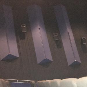

写真は映画館のサイドの壁面です。音のコントロールは細かく!、そして、三角で!ってヒジヤンメソッドでしょう。三角の頂点の下半分にスリットみたいなのが入ってますが、これは吸音部ではなかったです。エッジをさらに細かくする手法でしょう。だからヒジヤンメソッドでしょう。でかい三角の下地の箇所はランダムに波打っていますね。黒い壁面の畝というか襞のような線が見えますか?細かく細かくってことでしょう。
ま、ナウシカのサウンドはモノラルかってぐらいセンターからきて、サイドも天井も沈黙って感じでしたが。(爆)
拡散系、ディフューザー、こういうのは拡散というより、実は減衰させて、音の塊を細かく砕いて、聴こえる音を増やしているのかもしれませんね。つまり位相に関わってたりしてね。そして「位相特性が悪い」というのは局地的な見方であるかもしれませんね。まぁ、難しいところですが。なんの曲を聴くのかってところもあるのでしょう。操れたらいいですよね。
