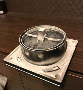

クイズです。下の画像はなんでしょう?音が良くなっちゃうリッピング用の外部ドライブではありません。工事の現場に置き去りであったのでちょっと埃をかぶっています。天井につけます。さぁ、なんでしょうか?(笑)一番下に答えを書いておきますね。

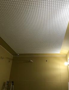

今回、天井にソーラトンという吸音材が付きました。よく会議室とかの天井についている石膏にひび割れのような穿孔が入っていて吸音するあの白いやつですが、私は一応、ディフューザーの役割も兼ねるようにキューブ状のものにしています。(天井の縁は20cmくらいは平型の通常のものになりますので、下の画像では、まだ縁の部分にソーラトンがついていません。)
なかなか優秀です。嫌な感じもしないです。手を叩いてみるとソーラトンキューブなしでは残響が3秒オーバーですが、ソーラトンをつけると一気に2秒を切りました。ただ話しをすると、残響がまとわりついて、かなり聞き取りにくい状態です。強く手を叩くと、目を回したときに出てくる星みたいな感じで、パキーンっとフラッターエコーが出ました。これはいかんですね。
とりあえず、シアターですから、黒くしなければなりませんから、水性塗料でソーラトンを塗ります。
塗料をつけたら吸音性能が落ちるという話もありましたが、あまりそれは感じませんでしたし、むしろ音が少ししっとりしたかもなどと、今のところは喜んでいるくらいです。そうこうしていると、ドアが付きました。

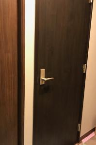

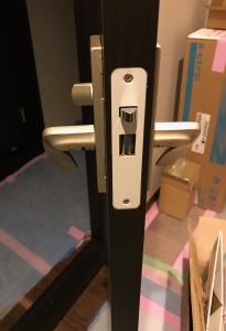

これは廊下側の防音扉です。見た目は普通です。別に映画館のような重さや厚みもありません。高かったのに、、、。ちょっと期待はずれです。
ぐっとドア枠に押し付けてロックするタイプです。で、私は爆音野郎なので、ドアは二重です。同じ防音扉を2つ付け、間に空間が多めにあったほうが遮音能力が上がるという話を聞いたので、防音室と廊下の間にホワイエを作って2重の防音扉です。

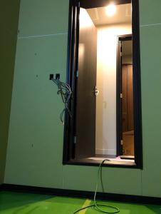

上の画像は防音室側から見たところ。天井高を稼ぐために土間をだいぶ低く作りましたので、廊下とホワイエ側から防音室に入る時に30cm以上落差ができてしまいます。ステップを置き、楽に出入りでき、安全性を確保します。(ホントは安全とかいうよりもケーブルを踏まれないようにするのが第一の目的ですが。(汗))
で、2重の防音扉を閉めてみました。完全な闇でした!あまりにも完全な闇で方向感覚すらなくなり、肝が冷えるような怖ろしい気分になります。最高ですね。これは素晴らしい!(爆)嫁を呼んできて、嫌がるところを防音室に入ってもらって、思いっきり悲鳴を上げてもらい、外からどれだけ聞こえるかテストしたところ、嫁は全開で悲鳴を上げたといっていましたが、小さなささやき声程度でした。いいです、凄くいいですね!楽しくなってきました。私の防音扉はダイケンの安い方です。防音扉の遮音性能が高いものは1枚あたり50万くらいします。高級な防音扉を試聴したことがあるのですが、けっこう漏れます。安いので2枚にする、できれば1枚目と2枚目の間に一定量の空間を設ける、これがお勧めです。

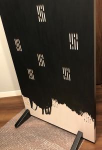

さて、防音扉を閉めて、闇の中で、手を叩いてみました。残響が1秒は伸びました。3秒をかろうじて切っているくらいです。ちょっとやばいですね。音楽を聞けるとは思いますが、たぶん、うっとうしいエコーが付く感じになると思われます。そこで、私も、塗ってみました。

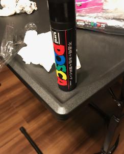

すいません、YAMAHAさん。。。ポスカ極太平芯なんかで塗りまして。でも、おっきいのに白いんじゃ、シアターには入れません。
当初、ACP-2を4枚で行こうと思っていましたが、最初から8枚いれることにします。これでもたぶんコダマ君たちがぞろぞろついて歩くことになると思います。その場合は、100mm厚か200mm厚のグラスウールを付けることにします。グラスウールは薄いと高域しか吸音しないと思いますが、分厚くすると低いところから吸い始めるようです。ただACP-2ほど低いところはコントロールできないでしょうが。

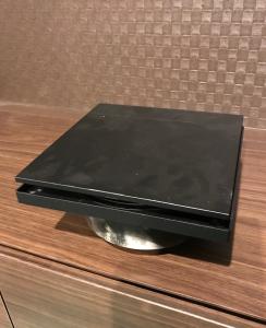

はい、冒頭のクイズの答えですが、換気扇のダクトにつけるフードです。2枚目の天井の左奥に銀色のダクトが見えています。3枚目は部屋の後ろ側ですが、これも左奥に銀色のダクトが。それらは吸気口と排気口ですが、そこに付きます。下の画像は裏返したところです。
黒く塗装するために外していたのでした。で、これに制振材というのか防振材というのかをがっつり付けておくことにします。エアコンの本体もペラペラのプラスティックなので、防振材でかためてやろうとエアコン買う前から腹に決めていたのでした。(笑) F.O.Qはさすがに高いので、はねないシート1枚まるごとを大量につけるとかしてやろうと思います。まあそんなことをしても効果が分かるのは、部屋の調音がうまくやりきったずっと後のことだと思いますが。オーディオルームでエアコンを野放しにしている人はご用心くださいね。エアコン室内機用のカバーを二重にするというのは、オーディオアクセサリーの遍歴の中でも3本指に入ります。
