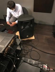

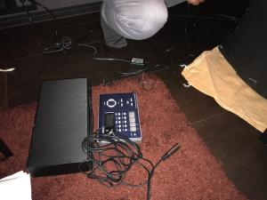

それで防音室の引き渡しというのは何をするのかというと、遮音性能の測定なわけです。
こんなのでホワイトノイズを再生します。
アクティブスピーカーのボリュームを調整して100dbの音をだして、騒音計で測定するというものです。防音室内で100dbが、同じ1階の隣室で45dbくらいになり、真上のリビングで35db以下になり、防音室の外の開口部付近で、、、約65dbになりました。まあ、これは平日の朝で、車や近くの駅の音も拾ってしまうわけで、そんな数字になるだけで、普通に考えると戸外に対して70Dを超える遮音性能となります。つまり100dbの音を出しても戸外では30db以下に減衰するということです。ただ、低音はどこの防音工事業者でも言うのですが、波長が長く、減衰するのが難しいようで、鬱っぽい気持ちが晴れ晴れするくらいにDavid Lynchの映画を再生すると、上の階のリビングで嫁がソファーに座っていて、床からバリバリ震えを感じるそうです。防音室は超硬質の石膏ボードを使い、全面浮かしており、さらにリビングの床下はかなり容積があるので、遮音性能が相当に高いのでホワイトノイズだとほとんど聞こえないのですが、映画やシンセサイザーやパイプオルガン等、つまり私が好きなものは、いつでも好きな時に爆音とはいかないようです。まあ、当たり前か。

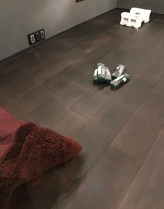

これは絨毯がずれないように滑り止めシートを引く直前です。フローリングはオークの挽き板です。素足で踏んだ質感は良いです。一枚一枚が重く、大きく、床に張った際にジョイントが少なくなるものということで、この重厚なオーク挽き板となりました。スピーカーはボードに乗せると想定していたので、あまりオーディオ用途では出番のない木材にしてしまったことを後悔しかけたのですが、、、悪くはないのかもしれない。ただこれからやる人ならば、もし可能であれば、ハードメープルとか別の素材のほうが良いかもしれませんね。ただ、音質も重要ですが、加工性と耐久性も必ず吟味する必要がありますから注意してください。1年もしないで、割れとか洒落にならないですし、割れたら、ガタガタになって水平も困難になりますから。耐久力のある強い素材が最優先だとは思います。家ですからね。

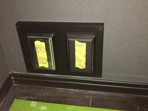

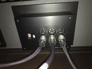

壁コンセントはコンセントベースの下にハードメープルの補強板を入れました。約25mmで、質感はかなり良く、触ると弾きの良い感じの手触りです。ヒッコリーと共に、オークの仲間の木材ですが、ヒッコリーは加工が難しいようで、下手をすると割れが出たりもする、オークは少し音楽には重すぎてスピード感が出ないのではと思い、ハードメープルにしたのでした。壁にいくつかついている飾り棚や台座もすべてハードメープルにしてます。

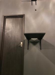

ドアの横の台座はプロジェクター用で、電源ケーブルとHDMIを通し、通気を良くしてファンをできるだけ鎮めるために、穴を開けておきました。また壁から板を5mm浮かして取り付けました。25mm厚ハードメープル。成功です。
ブレーカー付きコンセント、EO-01も同様の補強材を入れています。素晴らしいです。これ以上のコンセントはないのではないかと思えます。プラグのホールド感も素晴らしいです。うちは全てFURUTECHのプラグなので、ぴったりと穴にはまり、まったくずれません。

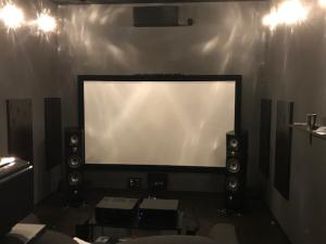

リスニングポイント正面の壁面にスクリーンが付きます。スクリーンの横幅は約2m70cmです。今は写真よりも、だいぶ内ぶりのセッテイングにしています。

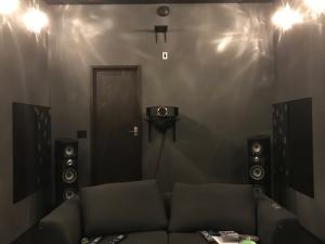

リスニングポイントの背面で。フロント同様に、今は写真よりもだいぶ内ぶりのセッテイングにしています。
フロントがリスニングポイントの直前で交差し、リアもリスニングポイントのすぐ手前で交差するようにして、クロスした線を結ぶとリスニングポイントが小さなひし形になるように除々にことを進めているのですが、ひし形は大きくて問題ないのかもしれません。またリアはあまりクロスしないほうが良いのかもしれません。ちょっと研究が必要ですね。

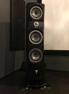

Sopra no.2の実力を今更に知った気分です。火を吹くように鳴り響き、しかもテンポが上がっても遅れを取りません。既にWELLDELTAを履いています。WELLDELTAは使用前と比べてもちろん良くなりましたが、まだまだうまく使えていません。Sopra no.2はスパイクを仕舞うと傷防止用の樹脂が底面の強化ガラスの裏面についています。樹脂部分を床にベタ置きした状態から、スパイクを出してWELDELTAを履いたのを比較すれば、良くなるのは当たり前。絶対にもっと良くなるはず。ご多分に漏れず、使いこなし如何にかかっているのでしょう。ですから私の部屋のWELLDELTAが性能を発揮するのは、これから。さしあたり思い当たるのは①水平が甘い、②逆起電流で信号が汚れていてWELDELTAが出音に反映されない、③オークフローリング直置で音が鈍っている、、、①と②からやっていきます。③に関しては、手持ちのボードに乗せてみて音がどう変わるか試してみれば良いわけですが、外して付け直すのが中々やっかいなので後回しです。
