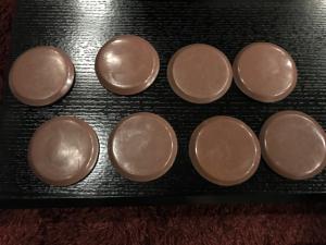

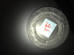

いきなりクイズです。(笑) 下の画像はなんでしょう?ヒントはスピーカー移動にうってつけの物です。
答えは一番下にあります。

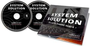

(2)スイープ
このチェックディスクを使って、とりあえずフロントだけスイープしてみました。何度も反復して聴いて共振を探りました。いくつかの物を部屋から出したり位置を動かしましたが、2つのポイントで結構な共振に気づきました。1つは未だに不明ですが、1つはなんとプロジェクターのレンズカバーでした!たしか100Hz超えたくらいのとこで盛大な音を出してましたが、リスニングポイントの真後ろで発見が遅れました。ただこのレンズカバーはオートなので、あまり弄くれず、とりあえず質量のある大きめのウェスをかけました。ないよりましという程度でしょうが、音は少し澄んだ感じです。また今度対策を考えます。

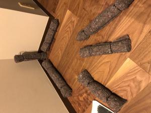

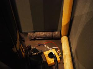

(3)ニードル君
呪いの藁人形ではありません。ニードルフェルトが大量にあるので、床と壁のところを棒状にしてコーナーの音の濁りを緩和しようとしばらく使っていました。ただ、先日ヒジヤンさんが来て、中高域がかすれていると言われて、もともと気にしてはいたのですが、もっと気になってきたので、とりあえずニードルフェルト棒をとってみました。中高域、特に高域の輝きだしました。(爆)スピーカーの裏側のコーナーに置いていたので、中高域には影響はでまい、少しでも低音のぼわつきが取れればと思っていたのですが、無くして試聴してみると、低域にはほとんど効果はなく、中高域をカサつかせているだけでした。とほほ。

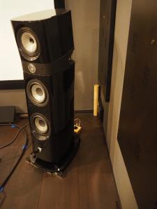

フロントLRの後ろはHHXTのみ。
リアはまだニードル君を残しています。欲しい人いますか、ニードル君?暖かいですよ。嫁が寒がりなので布団の中に入れてやりましょうかね。

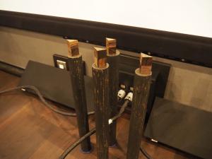

(4)HHXT ver2
TIGLONのD-REN PROの上にタモ材の棒を立てているだけですが、低域のコントロールのために導入しました。ですから太いのを選択しました。効きますよ。妙な共振もないです。棒の位置でグランカッサが鳴るところが変わります。ただ太いので中高域にはほとんど効きません。それで上に尖ったものを載せてみました。尖っている先端をリスニングポイントに集めます。
黒壇でしっかりしています。手触りも良い音がしそうです。聴いてみると、こころなしか、艶と煌めきが。こころなしか、ですが。気に入ったのでタモ材をもう5~6本増やして、この山本音響工芸の尖っているやつも増やせるようにします。我が家は張り込み式のスクリーンなのでなかなか調音のアクセサリーを設置する場所が難しく、これ以上は高くできないので、棒を増やして、その分だけ三角形を増やすということです。

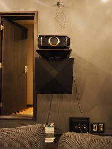

(5)ピラミッドテレビカバー
arteの製品で、嫁の液晶テレビに付けてましたが、新居では居場所をなくしていました。売っても哀しい値段になってしまうので、天井の中央、リスニングポイントの真上にいつかつけようと思っていました。拡散系の調音材は音を出したいところに設置するのが基本だと考えています。
それでAURO 3Dさんが定在波の話をするので、ふと気になってきたのでした。昨日の夜から。(笑)定在波の対策といえば、平行面を減らすです。それでリスニングポイント真後ろにプロジェクターが台座に乗っているのですが、その台座からピラミッドテレビカバーを吊るしてみました!
ピラミッドの先端がリスニングポイントを背後からぴったり指します。ボーカルが濃くなり、安定感が出ました。交響曲とかも良くなりました。中高域が充実したのですが、これは願ったりかなったりの改善となりました。この改善策はやろうと思えば、あと2回反復できます。うーん。同じ改善策を重ねても効果が薄いのが常ですが、ちょっとやってみたくなります。はて。

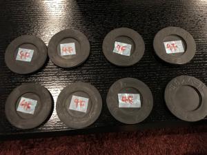

冒頭のクイズの答え:「カグスベール」?
ダイナミックオーディオにスピーカーを搬入してもらった際に、スピーカーの下に履かせて、らくらくに移動させてました。
これが表面。
これが裏面。
展示会とかでも移動が伴う場合は履いたままやることもあるとかないとか。キャスターの代用になるかもしれませんね。

最後に紹介してある、「カグスベール」もダイナさんでスピーカーを購入してセッティングしていただいた方のご自宅に残る、「鉄板商品」ですね(笑)。拙宅では、今はダイニングテーブルの下に敷いて、自在に動かしています。拙宅のような変形の部屋だと、家具やスピーカーが自在に動かせるのはとても使い勝手がよく、TPOに合わせて、何変化も部屋の家具レイアウトを変えています(笑)。私のような考え方の人には、これ、おススメです!

写真を載せましたが、タモ材の丸棒を立ています。これ名前は「HHXT」(ダブルエイチエックスティーと読みます) と言いまして、今はversion2です。誰も何も言ってくれないので、今更ながら自分で弁明しますと、名前の由来はヒジヤン、ハルバル、エックスワンオヤジ、タビビトのイニシャルです。なぜその諸氏なのかと言いますと、やってみようかなというインスピレーションを与えてくれたことへの感謝の印なわけです。この場で模倣させていただいたことに感謝の意を表明いたします。

以前カグスベールでJBLベースボード支えて部屋の中でよく鳴るポイント探しでは大活躍。
ポイントが決まってから取り外し、その後の微調整は手のひらパンチとかかとキック(笑)

NordostのSolution Discの以前の1枚ものをずっと使っています。
部屋のレゾナンスは、セットの最後にある’ Low Frequency Tones’が便利だと思いますが、試されましたか?スィープだと周波数の変化が早すぎて問題点の特定が難しいですが、これだと相当小さな共振も見つかります。
私もピラミッド・カバーや音響コントロールの棒は、類似のモノを「少し」使っています。ただ、あれで定位感をコントロールすると、本質的な問題点を見失うと思っています。割と簡単に効果も上がりますが、使用は最小限が良いと思います。

ただ、今回の日記に書いたパネルの設置は劇的な効果です。簡単で、あまり大きく動かして試行できない環境であっても抜群ですよ。ここはちゃんと伝えたいと思います。「オッカムの剃刀」みたいなもので、同じ効果なら難しいことより、簡単なことのほうが絶対に重要です。特別な人しかできない特別なセッティングなんて逸話でしかない。のびーさんのレスを見て思ったのは、「本質の話をするなら、自分は部屋を作り直すかな、、、無理だけど」でした。そしてまた、このパネルのおかげで、"I wish you were here"のデビッド・ギルモアのエレキギターが目頭が熱くなるような鳴りになったわけで、我が家の理想とは言えないシステムとセッティングでこの「本質」的なエレキサウンドを聴いてみてほしい、とレスをいただいて感じたわけです。まあ、ピューリタンにはAVアンプとユニバーサルプレイヤーで出している音がパネル一発で良くなるはずがないと思われているんだろうとは予想しますが。
