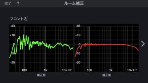

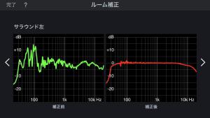

おまけにAUDYSSEYの意味がよく分からない。標準仕様で8回測定するわけですが、まず測定一発目でスピーカー4台が4台とも極性が反転していると。えっ?全部が逆相?SPECのコンデンサーを付けているので、1台とってみましたが結果は変わらず。全部極性が違うと。それでスピーカー1台だけスピーカー端子をパワーアンプのところで交差させると、やはり他の3台の極性がおかしいと。AUDYSSEYの言う通りに全部の端子を交差させて、測定した結果が下です。

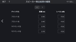

自動補正の提案する距離(distance)は、マニュアルで試行錯誤して良いであろうと自分で予想した3種類のバリエーションの中の一つに近かったです。まあこんなものなんでしょうね。しかしレベル(ボリューム)は一体なぜに全て一様に-12dbなのか?なんの意味があるのか、、、という調子で、いまいちぴんとこないというか信用できないというか、とにかく悶々としていたのでした。

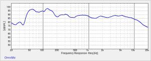

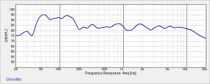

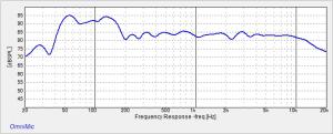

追、以下はnight氏から拝借しているomnimic v2によって全てFLのみを測定したもの。改めて、night氏への感謝を表明したい。
①自動補正オフ、マニュアルセッティング、リスニングポイントでblendedで測定
②自動補正オフ、マニュアルセッティング、リスニングポイントでallで測定
③自動補正オン、リスニングポイントでblendedで測定
④自動補正オン、リスニングポイントでallで測定

    測定結果のf特を見ても、私のような素人が何か言えるものではないのですが、「補正前」のグラフの凸凹は私の部屋よりは少ない感じに見え、さすが専用設計されたオーディオルームという印象を持ちました。
    ところで、右側の補正後の「理論値?」は、「中音域補正Off」にされましたか?
    というのは、私の日記、「5ch再生環境の測定:要改善ポイント?8805とAudyssey MultiEQ Editor」に、年明けに、nightwish_daisuさんから、これをOnにするとAudysseyによって作られる2Khz近辺の補正後のへこみは、「BBC Dip」と呼ばれる、計算されたものだとの情報提供があったからです。興味をお持ちになったら確認してみてください。

    補正On/Offでの音の印象の違いは、かなり似通った印象を私も持っています。その割に、最後に張り付けてあるf特のグラフが、補正On/Offであまり変わっているように見えないのは私の目が節穴なのか(笑)、それとも人間の感性はデータを超える「気づき」を生むのか?

    「最後に張り付けてあるf特のグラフが、補正On/Offであまり変わっているように見えない」→ 確かに!(爆) すいません。これ間違いなく補正効いてないですね。さすが、補正大臣。(^^) たぶんpure directのままで測定してしまったかと。また測定し直してみますね。allとblendedの違いが出てないなということばかり気を取られていました。(汗)

    さて、ぜんぶ-12dBの件から色々見えてきましたのでご報告です。
    https://audyssey.zendesk.com/hc/en-us/articles/212346523-all-levels-at-12dB
    これが答えです。※これに限らずこのサイトはGood
    騒音はよくデジベルで表現されます。
    エアコン室外機は50dB SPL、大声・犬の鳴き声・大声による独唱・騒々しい工場内は80dB SPLといった具合です。
    AUDYSSEYはこれを 75dB に調整しようとするので、スピーカーの能率が高かったりアンプのゲインが高いと全部マイナスに振られるそうなのです。
    Audyssey Labs.公式の回答はアンプのゲインを下げること。
    ALLIONの S-200にゲインコントロールがあれば、それを下げれば良い感じです。S-200Ⅱでは19dB〜31dB(2dBステップ可変式)でした。ゲインが本物なら、ゲインを下げるとアンプの残留ノイズ(サーー)が小さくなります。(注:この残留ノイズはAUDYSSEYの有り無し関係ない話です。それと"入力ボリューム" と "ゲイン" は全く異なるものですので、本当にゲインなのか不安な場合は、島本代表に一度ご確認を。ゲインと書いていて実際はボリュームという場合もあり。)
    極性の4本すべて反転反応については、ただの判定と警告であって、警告を無視しても構いません。AUDYSSEYの補正カーブや諸々に何か影響があるか?といえば、影響は無いそうです。AUDYSSEYはトリノフみたいに?位相補正までする訳ではないので。

  8. nightさん、こんばんは。質問したいことが山ほど溜まっていたところです。とにかく有益な情報をありがとうございます。サイト見ました。ここはAudysseyの制作会社なのでしょうか。
    settingの'level'は、ゲインのことをよく理解できていないのですが、AV8805のlevelはチャンネルごとの音圧レベルをこのlevelでコントロールしていて、かつ、「ゲインコントロール」であり、ノイズの低減にも使えるということでしょうか。
    我が家のS-200ⅠとⅡなのですが、ゲインコントロールのつまみも基盤も撤去してしまいました!ガリが出たり、接点が増えるのが、、、などと考えたからでした。(汗)これがnightさんの言う純粋なゲインコントロールなのかボリュームなのかは今度島元代表に聞いてみますが、トゥイーターから出てくる「サー」というノイズに関して効果があるかどうかはネガティブかもしれません。(アラート解除の週末明けにアリオン試聴室を訪ねる | PHILE WEBコミュニティ私の第一のレスに対するベルウッド氏の最初のコメントを参照してください。)
    いずれにしてもゲンインコントロールは私のパワーアンプにはないので別の手立てを考える必要があるのですが、、、とりあえず、AV8805のlevelは「-12db」にしておくべきと言っていますか?
