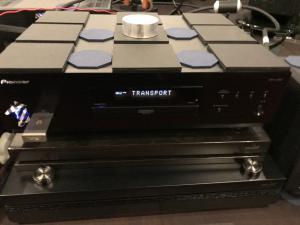

パイオニアのユニバーサルプレイヤーのLX800はTRANSPORTモードで、HDMIケーブルでD/A変換なしでデジタルデータをAVプリに伝送する設定。このTRANSPORTモードはLX800のデジタル信号の伝送以外のアナログ回路は遮断されます。

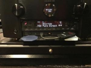

AV8805 special〔逸品館のチューンアップ品〕は、音声信号のみ伝送されてくるHDMIの入力端子以外は入力端子の設定で全て「使わない」、入出力の端子はそれぞれ入力用か出力用か共用のタイプのショートピンや防振プラグやターミネーターで全て塞いであります。pure directモードですから、写真のディスプレイもpure directであることを示す赤い光源以外(下の写真の開閉式のディスプレイの左上の薄い赤の部分。制振シートで光源を覆っているのではっきり見えない。映画のための処置です)、全て消灯になります。ですから、AV8805で音声信号を扱う以外の回路で、恐らくはまだ生きているのは映像出力だけだと思われます。なお、マニュアル設定で'level'という項目があります。これは4ch全て+12dBにしてあります。-12でも、0でも、+12でも、それぞれの音源に合わせて再生する際のボリュームをメインボリュームで調整しますが、その際に今問題になっているトゥイーターから出る「サー」の量は変わりません。-12にしてメインボリュームを動かさなければ、もちろん「サー」は減ります。しかもほぼ聴こえなくなります。しかしそれでは音楽も-12で聴くことになります。私はそれほど大げさなものではないですが、どちらかと言えば爆音派で、音でぶっ飛びたいのであり、音楽に関して分析的な聴き方は普段はしません。ですから純度の高い音で部屋中に量感たっぷりに音が漲りわたる状況を理想としています。エクスタシー、つまり、EX-STAY、自意識の彼方の-存在、我を忘れて恍惚とすること、が私が自室で目指すリスニングスタイルです。ジャンルも定位も歌手もどのオケかも二の次です。でそういう自分の趣向からすると+12が、他と比較して、心なしかエネルギー感が多く、ノイズ量は変わらないので+12です。

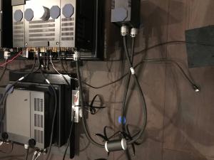

もらい物のkojo、Force bar EPをAV8805と繋ぎ、また、LX800のZERO SIGNAL端子をAV8805のSIGNAL GROUND端子と繋いでいました。このZERO SIGNAL端子とSIGNAL GROUND端子の接続は数ヶ月繋いでいますが正直効果を実感したことはありませんでしたが、機器の電圧のズレでノイズが生じると先日night氏が呟いていたことを真に受けて、シグナルグラウンドを弄ります。下の写真は弄る前です。

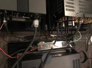

LX800のSIGNAL GROUNDをForce bar EPに、AV8805の音声入力端子の1つを入力端子の設定で「使用する」にして、Force bar EPに同じく接続しました。またForce bar EPに電源インレットプラグを使ってリアルアースに接地しました。(注)マランツのAVアンプの端子は、使用する入力に限り「使用する」にし、使わない入力は「使用しない」にすると一部のノイズを除去でき、音質を改善できますが、その端子に装着したターミネーターや防振プラグ等のアイテムの効果はなくなるか、弱くなるように思われます。仮想アースも含めて、端子から何らかの効果を狙うのであれば、「使用する」にするべきかもしれません。
下の写真は弄った後です。Force Bar EPの位置をLX800とAV8805の間に動かし、両方からアース線を接続できるようにします。
「サー」が消えません。(爆)まあ、そんなに簡単なわけないかという感じですね。しばらく聴いていると、音がのびのびと元気であることに気付きました。アースの効果が出たのでしょうね。出水電器のアース工事による接地抵抗の低いアースを出水電器のパワーアンプに与えた時ほどの迸るような躍動感ではないですが、生き生きとして好ましい変化です。しかし問題は「サー」のノイズの緩和でしたので、別のことをしてみました。いったんアースは置いておくことに。

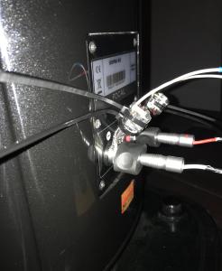

ラインケーブルにファインメットビーズをつけるのと、スピーカーケーブルにアモルメットコアをつけるので、どちらを先に試そうかと考えましたが、簡単なのが一番なのでアモルメットコアから行くことに。NS145をスピーカー側につけてみます。「サー」は消えません。(爆)一応、試聴してみると、高音が出て低音が抑制されるという話でしたが、全然、いつもの強烈な低音が出てます。高域も悪くないのですが、中域が幾分か欠落しているような。ふと、スピーカー端子を見ると、プラグが割れてます!WBTの銀プラグ、高かったのに、、、。鋭く強い高域を出して低域を締めてくれるので私の状況にはぴったりで気に入っていたのに、うーむ。
しょうがないので、結束バンドで固定しました。(^^)
WBTユーザーの方、端子側ではなく、線の方のネジを先に締めて、強く締めると割れやすいのかもしれません。このプラグはたかがプラグとは言えないほどの良品ですが高額なので、大事に使わなければなりません。酒を飲みながらトルク管理はできないということですね!結束バンドですが、以外といいかもしれません。壊れないようにこれからはWBTには最初から結束バンドをしようと思います。

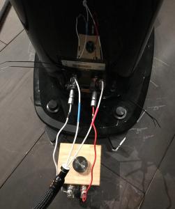

それで、NST159をスピーカーケーブルのパワーアンプ側に付けてみました。中域が戻ってきました。音が良くなったというよりは、なんだかもとに戻っただけのような気もします。高級プラグを壊してまで付けたのに。
ふと、スピーカーに寄ると、「サー」が聴こえません。トゥイーターに耳を近づけて高さを合わせるとぎょうさん出ているわけですが、確かに「サー」が減りました。音質はアモルメットコアを付けたほうが少し硬く、伸びが少なくなった気がしますが、ふー、ひとまずノイズの抑制は成功。何が?
