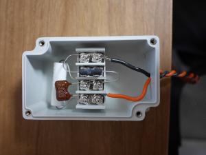

zobelフィルターの話題はアンプ関連では見ますが、スピーカーではあまり見ないので書き留めておきます。
zobelフィルターはアンプの発振防止で付けることが多いようですが、スピーカーに付けて音質UPすることができます。
某スピーカーに付ける木箱はzobelフィルターのようです。
STEREO流音質UPアイディア集の記事を見て自作してみました。
記事を読んでもらえばと思いますが、定数は記事の通りで間違いないです。コンデンサと抵抗を変えてみましたが、コンデンサによって大きく音質が変わります。抵抗でも変わりますが変化量は少ないです。何個かコンデンサを買って試してみましたが、私のオススメはアムトランスの500円/個くらいフィルムコンデンサとマイカをパラで入れることです。画像はアムトランスのコンデンサでないですが気にしないでください。
スピーカーに取り付けるとかなり音質UPする思います。自作で3000円ペアくらいで作れ効果が高くコスパ高いです。
ヘッドホンのケーブルにもつけてみました。延長コードを切り途中に取り付けています。こちらも副作用がほとんどなく音質UPするので、下手にケーブル交換するよりzobelフィルターを付けたほうが私としては良いと思っています。

    なるほど高域インピーダンス補正と呼んだ方がいいですね。勉強になりました。定数は2,3スピーカーで試しましたがどれも同じ定数が良い結果になりました。全て同じで良いとは言いませんが、大体決まってくるようです。
    enacomも似たようなものかもしれないですね。
    少し触れましたがS社の木箱も中身は同じです。あとで知りましたが定数も同じようです。(インターネットって怖い)上位グレードは高級なコンデンサを使っていますが… 必ずしも高級なコンデンサが良いとは限らないようでした。

    他でもコンデンサ交換すると音が変わりますが、zobelフィルターは特に分かりやすく変わる気がします。
    簡単に自作できますし、もっと自作する人が増えると良いのですが…
    コンデンサ交換と言えば、スーパーツイーターのコンデンサでも交換しようかと画策中です。
